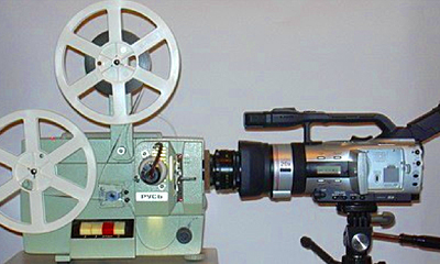

Но на фига? У меня есть студийный видак Sony. Но если с аналога тянуть через него, а не через TV-тюнер - будет хуже, представь себе.
На фиг вообще это всё. С зеркалки будет факт лучше.)) В конце концов, у неё есть режим FullHD 20 кадров/сек. от отличие от современных зеркалок, типа 650/700D и других...
Да и вообще, с какой бы частотой не было снято, разве нельзя как-то программно замедлить частоту кадров?

ой , как у вас всё просто!
А время когда обтюратор закрывает экран, куда вы денете? Если камера у вас не поддерживает "экранку", то замаетесь всякими фильтрами удалять эти меж кадровые затемения.
...там есть ещё одна неприятная вещь: дрожание экрана. Неравномерность движения при вхождении зуба грейфера в перфорацию пленки. Это очень заметно на односторонне перфорированной пленке, т. е. на пленке 1х8; и при использовании бытовых проекторов. Меньше заметно на 16мм (двойная перфорация) и 35мм.
Т.е не ждите легкого решения проблемы.
