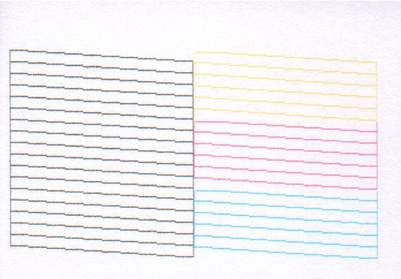

* EPSON L355
* СНПЧ заводская
* Чернила EPSON шли в комплекте http://i.imgur.com/aQt3iiV.png
* А4 обычный белый лист
* Проблемы начались примерно через полгода использования принтера. Возможно, после нескольких прочисток дюз подряд (долго не мог избавиться от полос на черном фоне).
Собственно, проблема в мазаном листе с обратной стороны (лицевая обычно чистая). Причем не внизу страницы, а вверху, т.е. в той части, которую первую "съедает" принтер. На прилагаемом примере эти мазаные полосы достаточно короткие получились, но иногда достигают до 5-7 см в длину. В фотошопе специально подкрутил Levels, чтоб они были более видны, т.к. на скане они видны плохо http://i.imgur.com/T3ZqMKU.png. Что посоветуете от их избавления?
L355 - кляксо-полосы в начале документа с обратной стороны
