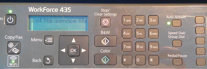

Здравствуйте. Помогите пожалуйста сбросить програмно памперс. Принтер Epson workforce 435 c снпч и сливом под отработку, заправлен водными чернилами ( пигмент не использовался).Ситуация такая, Принтер долго стоял у родителей, от незнания когда забилась головка много раз делали прочистку головки. На данный момент головка практически прочищена шприцом с прочисткой но начал моргать сервис (a printer's ink pad is at the end of its service life. please contact epson support) Долго искал в инете, ничего не нашел кроме https://ipr.ebz.epso...maintenance.do. Снимал ошибку памперса через их сервис под workforce 325, но хватало на пару стартов, после опять та же история. Сейчас даже одного старта не происходит после сброса, сразу пишет о сбросе памперса.

Код сброса сбрасывает на первоначальные заводские установки принтера.
Т.е. если вы будете печатать в таком же режиме как и раньше и прочисток будуте делать столько же как и раньше - то хватит на такой-же период.
Вообще в любом принтере памперс рассчитан примерно на 20 прочисток ПГ.
Если вы сделаете 20 прочисток за год - значит вам хватит на год.
А если захот еть, то можно и за пару часов переполнить памперс сделав 20 прочисток подряд.
