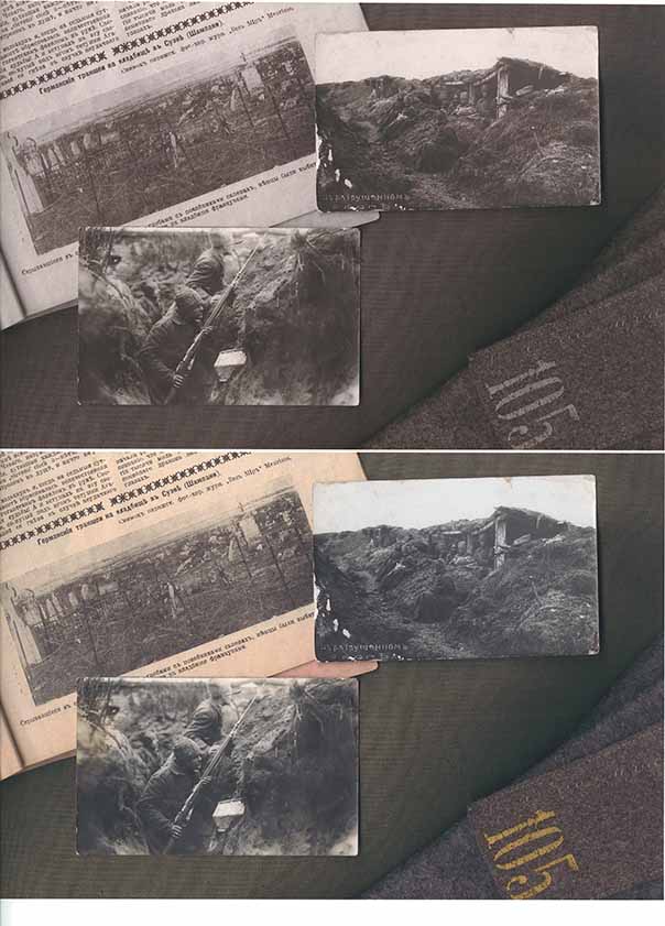

|    Сообщение #25 Отправлено 11 июля 2015 - 11:02   lap70
Просмотр сообщенияCheburashka_print сказал:
Не знаю что случилось
Слишком долго ждать приходится ответа, короче, напечатал на одном листе А4 два варианта Вашей фотографии. Первый вариант обработав в ФШ ( перевёл в сепию, цвет сепии по умолчанию) и второй вариант как выложили так и напечатал. Через час когда подсохнет смогу сказать есть зелень или нет. У меня есть замечания по Вашему файлу, во первых файл не содержит вообще ни какого профиля (что после ФШ СТРАННО), тоесть в нутри файла профиль не прописан, во вторых странное разрешение 600dpi для печати максимум надо 360dpi и то для Эпсона.

|    Сообщение #26 Отправлено 11 июля 2015 - 13:04   lap70
Прошло время, посмотрел, зелени ни какой нет, за исключением второго варианта где фон ( плащ палатка) имеет болотный цвет, ну так он и на оригинале болотного цвета.

|    Сообщение #30 Отправлено 12 июля 2015 - 05:16   lap70
lap70 можно скан или фото отпечатка?
Вот выкладываю.
Прикрепленное изображение: тест засветка006.jpg
https://yadi.sk/i/aO3MNqD3hozgB

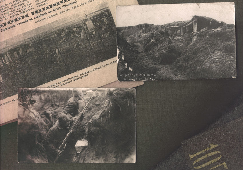

|    Сообщение #31 Отправлено 12 июля 2015 - 14:29   гога 2
Cheburashka_print,
Похоже на оригинал? Скан с отпечатка на простейшем МФУ RХ640, на ломонд глос 170,на ИнкТек 0005 ,но отпрофилированном.
  • Прикрепленное изображение: img0781.jpg
