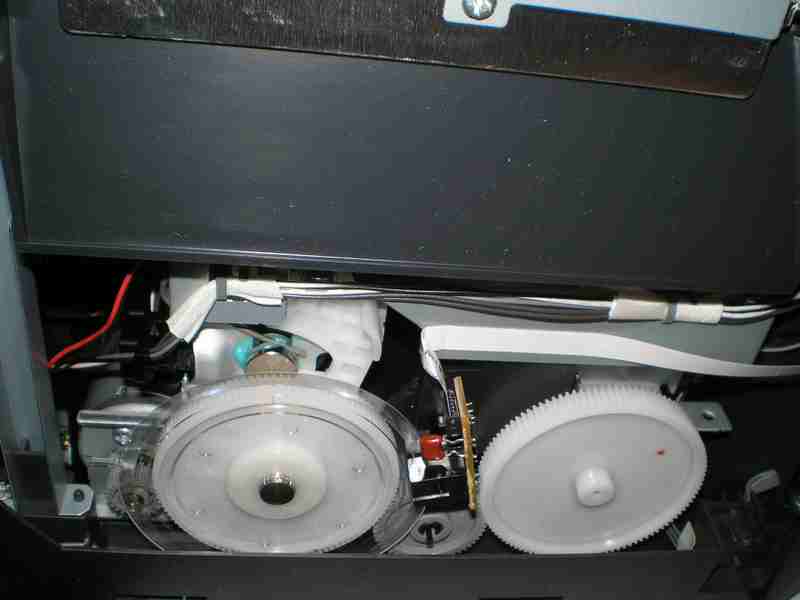

|    Сообщение #8 Отправлено 15 июля 2015 - 10:57   Dimon_42
попробуйте так сделать: рядом с платой с мозгами есть 2 большие шестерни, на той что ближе к плате есть такое прозразное кольцо с насечками, вот на него видимо попадает пыль, протрите салфеткой это кольцо, у меня после этого такая проблема исчезла
  • Прикрепленное изображение: 1.JPG
|    Сообщение #9 Отправлено 18 июля 2015 - 12:53   kalina991
ОК, попробую, муж разобрал принтер, а что там искать не знаем, будем разбираться
