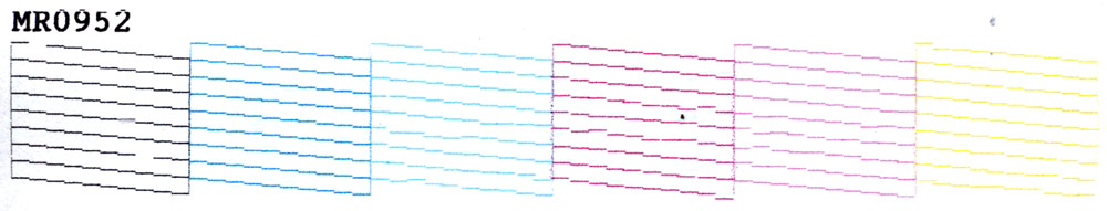

На момент начала процедур ситуация выглядела так:
Как видно, дюзы есть почти все. Просто стреляют мимо.
Первое замачивание было не снимая головы. В запаркованную голову в 3см отрезки капельницы подливал RSL, предварительно продув голову тем же RSL под давлением. Когда дренажный шланг наполнился и начал выливаться в отстойник, жидкость начала самотёком потихоньку двигаться по кембрикам. До этого момента с интервалом в 5 минут вручную продавливал её дальше. Поскольку красные цвета как-то неактивно уползали, решил в них сразу добавить NRC. Сразу говорю: жидкости не грел, ибо при такой медленной промывке такой объём жидкости один фиг остынет, пока доползёт до головы. После 40 минут веселья всё сливаем и пробуем краску.

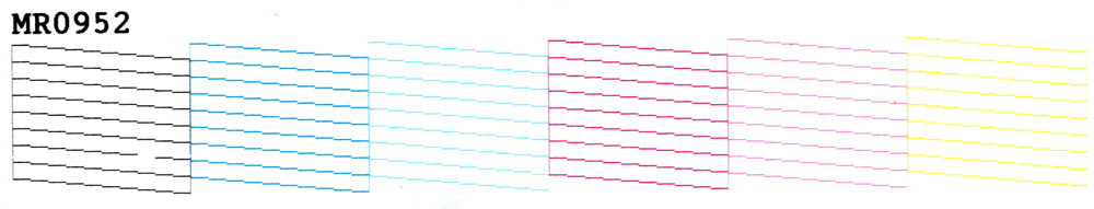

Определённый положительный эффект есть. Дюзки чуток причесались. Но всё равно плохо.

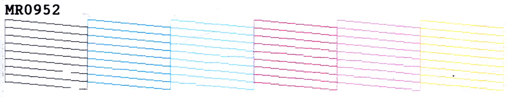

Продолжаем процедуры. Условия те же, только теперь все цвета сажаем на NRC.
Всё ещё не хорошо.
В принципе есть подозрение, что горячая NRC должна была бы справиться. Но время позднее, надо уже заканчивать, посему решаю уже промыть по полной программе. Снимаю голову, продуваю RSL. Развожу PDK 1:2 (в общей сложности на процедуру ушло около 1.5мл чистой PDK). Грею шприц в кипяточке. Головка в блюдечке на ватном диске, сверху 3см кембрики. Первые 3см жидкости загоняю в голову под давлением, и опять наполняю кембрики той же жидкостью. В блюдечко наливаю около 7 мм воды около 80 градусов. Жду 15 минут, сливаю воду с блюдечка, ибо остыла. Опять загоняю остатки в кембриках внутрь давлением и доливаю в кембрики оставшееся. Опять наливаю горячую воду в блюдечко. Ещё 15 минут. После чего дождик из горячей RSL и пробуем.

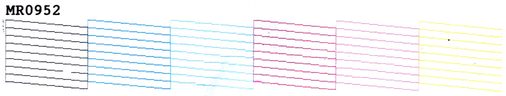

Сканер УГ, посему комментирую: за исключением одной дюзы в светло-голубом (самый правый столбик, вторая снизу) кривоструй побеждён. Я бы сказал, что всё идеально (размытость из-за сканера, мой RX690 ждёт голову, поэтому приходится сканировать где попало).
Вообще сразу после установки жёлтый и чёрный вели себя ужасно: чёрный пылил почти весь, у жёлтого половина дюз пропала. Я даже ещё раз пробовал их продуть RSL на месте. Никакого эффекта. Но на утро всё пришло в норму само собой.
Непонятна ситуация с одной чёрной дюзой. С самого начала темы (после УЗ) она не появлялась ни на одном тесте. А вот в дождике кажется была. Сегодня сниму, проверю ещё раз внимательнее, но похоже её больше с нами нет. В любом случае мне кажется результат неплох.

| Сообщение #14 Отправлено 09 июля 2015 - 06:56
Довольно неплохой результат! но ощущение, бут-то чернила густоваты для него...
| Сообщение #15 Отправлено 09 июля 2015 - 07:50
Первый раз боролся с такой проблемой, поэтому не знаю, насколько хорошо получилось. Но раз вы говорите..:)
По поводу густоты - запросто. Так получилось, что этот принтер с 2013 года используется просто как домашний, и питается тем, что осталось от его лучших времен. А именно инктеком, срок годности которого закончился в том самом 13 году. Добра у него этого 6 литровых бутылок.
А как вы определили густоту по отпечатку? Я говорил, что скан ужасен. Ощущение, что краска расплылась и вообще двоится в некоторых местах. На бумаге это не так..

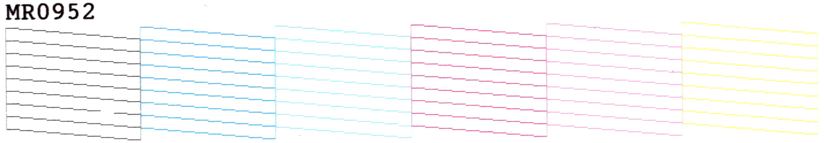

| Сообщение #16 Отправлено 21 июля 2015 - 07:34
Под пытками дюза сдалась, и таки открылась.
Правда есть ощущение, что фильтр ПГ в чёрном цвете сильно забит. Хорошая нагрузка на чёрный при печати, например, черного квадрата - и чёрный цвет пропадает к концу печати. Разбавил чёрный цвет (40% воды пришлось набулькать) - стало терпимо. Однако даже на дождике чувствуется, что фильтр забит. Ничего не берёт эту дрянь, так что или вскрывать фильтр, или попробовать аккуратно ацетоном промыть (только фильтр - т.е. перевернуть голову и четверть кубика ацетона туда-сюда погонять, чтобы до головы не достало). Вобщем, пока оставил как есть. С фотками и документами справляется. После прочистки черный перестал пропадать (правда на картридже приходится открывать заливное отверстие - через воздушное сопротивление очень большое, похоже, и прочистка заканчивается печально).
