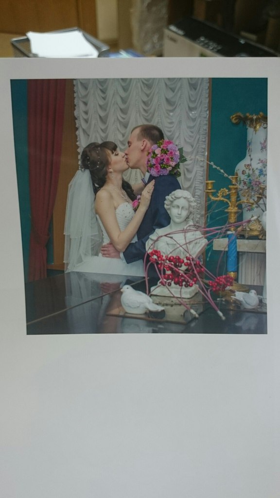

Всем привет, просим помочь в следующей проблеме:
Принтер печатает фотографии более бледными, чем они есть на самом деле.
Принтер: Canon ix6840
Бумага: Кактус глянец 180
Печатаем через ACDSee (также пробовали через фотошоп)
Что пытались сделать:
Откалибровать монитор - откалибровали, но он как показало откалиброван хорошо, если все по инструкции Виндоус делать.
Настроить цветовой профиль в Photoshop
Меняли настройки в программах печати
Ничего не помогает.
Завтра попробуем с другого компьютера посмотреть на изображение, но идеи наши иссякли. Что же это может быть и как с этим бороться??
На фото как принтер напечатал
На втором фото оригинал
  • Прикрепленное изображение: 7quiBRkmUk8.jpg

|    Сообщение #11 Отправлено 07 июля 2015 - 19:32   Don
WWM, Там вроде как не скан, :spiteful: там фото, как отпечатано фото и оригинал изображения, только почему то в очень очень маленьком разрешении.
