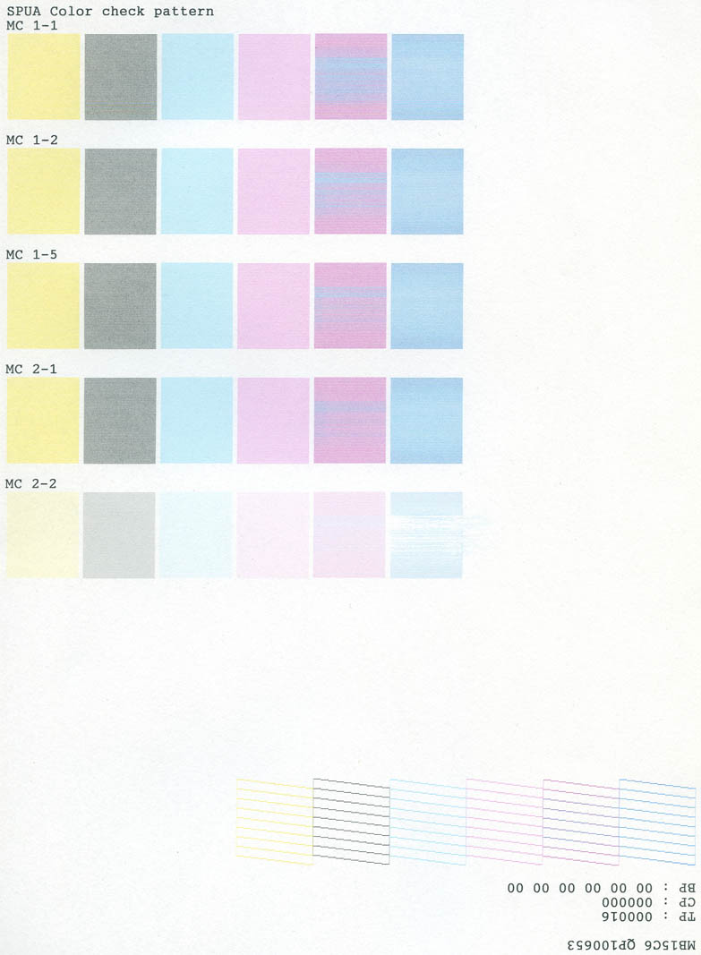

Добрый день! Что это может быть?
Скан теста режимов печати прилагаю.
Заранее благодарен за рекомендации.
Усли нужно более детальный скан, могу загрузить на файлообменник. С ограничением в сто к. ничего же не видно на джепежке

Goash, несите по гарантии. Это разгерметизация между розовым и синим каналами. В общем, брак печатающей головки.
zigzag_ua, тут можно даже не спрашивать. У меня такая же картина один в один на тесте режимов печати. (Сейчас даже хуже, т.к. уже реально пора голову в утиль, даже для печати листовок скоро годится не будет)

Goash, Насколько я знаю, на этом форуме телепатов нет, напиши кратенько предисторию, когда купил, новый или с рук, распаковал, что залил, сколько напечатал, какой по счёту у тебя принтер, ну и сколько прочисток делал.
Если запустил на оригиналах, после прочистки нормальный тест, а постоит и выдаёт тест как на скане, то вероятно нужно собирать документы и нести по гарантии, разгермтизация каналов ПГ.

| Сообщение #8 Отправлено 06 июля 2015 - 19:21
Goash, нижний блок таков, потому что циан уходит в мадженту и в том месте его не хватает))

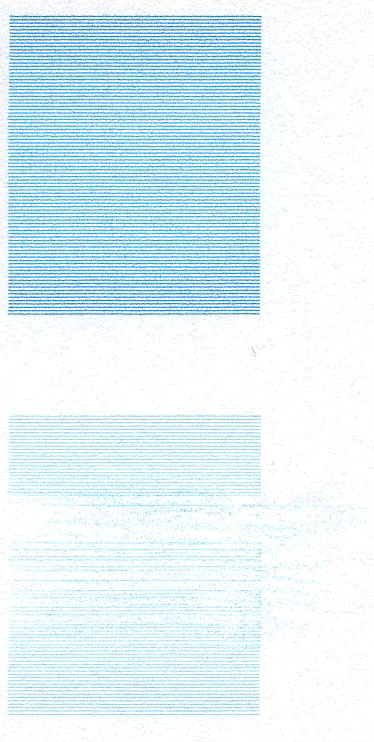

Возможно на тесте дюз из за ограничения в объеме файлов не видно. Вырезал два последних кубика циана. Нанижнем явно видно, что циан не пропал - он просто как то некоректно "выплюнут", как пыльное облако.

Goash, что вы хотите еще услышать? У вас типичная картина при разгерметизации головки, о чем несколько раз сказали выше. Поможет только замена ПГ.

Ну, понятное дело, автору обидно... Только один принтер улетел и тут же второй бракованный.
К сожалению, многократные прочистки, особенно прокачки, дурно влияют на эти головы. Надо отучаться от этого.
Бывает лень, некогда... Но лучше демпферы вручную "прокачать". Также и надо делать не более трёх обычных прочисток в день (при экстренной ситуации) с перерывами 1-2 часа.
У меня вон недавно терпение лопнуло... Напрочищался так, что ещё хуже разгерметизация стала.
А вообще, можно, конечно и так печатать. Есть приёмчики. Но, всё-таки, это и расход мадженты/лайт-мадженты повышенный и время отнимает. Да и принтер новый - обидно.
Распечатайте чистый цвет мадженты (заливку), распечатайте заливку циана в режиме фото.
На мадженте вы увидите синий цвет в начале листа и возможно полосы. На циане не увидите ничего.
После этого сделайте тест дюз. На мадженте вы не увидите синего, да и тест режимов печати может восстановится относительно...
Затем сделайте обычную прочистку и снова отпечатайте тест дюз и тест режимов печати.
Если это вас не убеждает, то пусть постоит день или ночь после печати заливок...
Вы увидите, что циан вернулся. Хотя, если у вас дома/в офисе не жарко, да и вроде начальная стадия у вас... Циан в мадженту вернёться не сразу быть может. А через день-два. На начальных стадиях это бывает по-разному. В зависимости ещё от интенсивности печати.

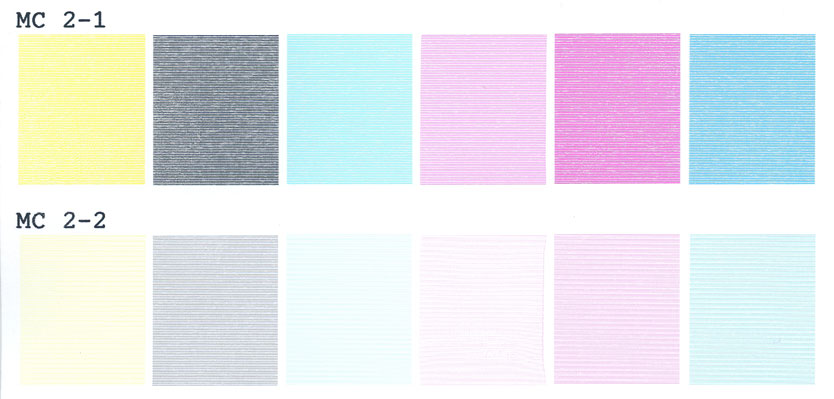

Всем спасибо! Отвез в сервис. Они с улыбкой приняли и поменяли голову. По улыбкам и разговору выяснилось, что это далеко не первый случай.
Немного сомневался в разгерметизации, так как циан пропадал только на последнем квадрате. Это мне было похоже на картину с предидущим принтером. Сканы прилагаю. Что может давать такой результат тестов? При чем, что такая каша так же на последнем квадрате (в режиме рпм)

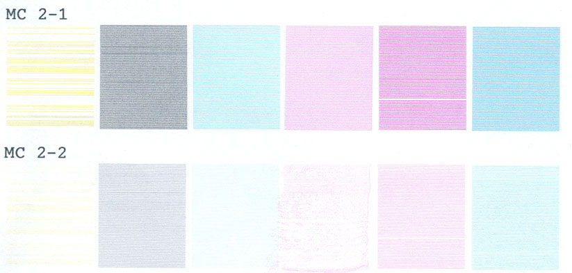

Второй скан для большей наглядности
