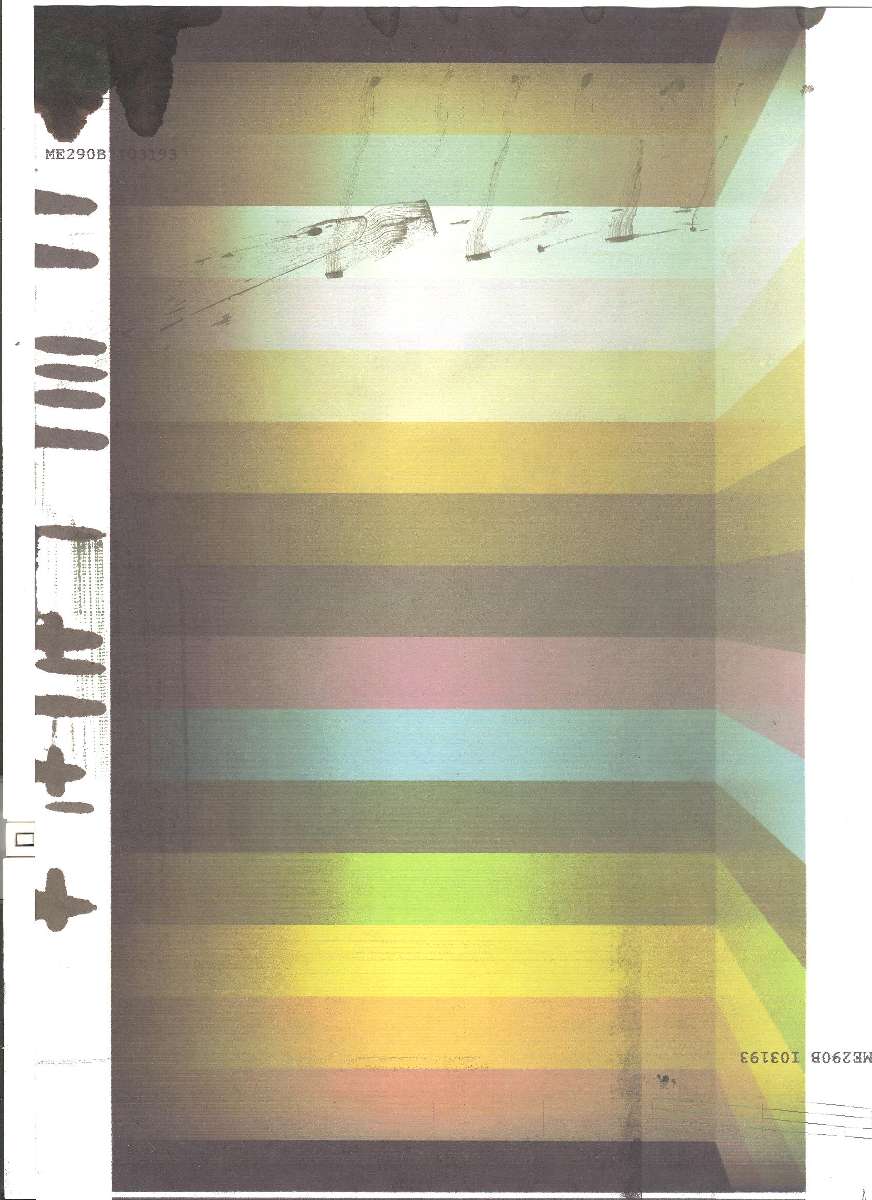

При печати тест дюз все нормально. Выливается нормальное количество чернил. Но когда начинаю что либо печатать черный начинает подтекать. Сначала по немного потом все больше и больше. В чем может быть проблема? Использую ПЗК и чернила от U.S. Plast рядом стоит T50 на тех же чернилах такой хренью никогда не страдал. В чем проблема? Неисправность ПЗК или ПГ? Далее прилагаю сканы первой страницы и следующей за ней. То что полосит не беда в вот то что льет меня бесит.
С нетерпением жду помощи. Заранее спасибо!

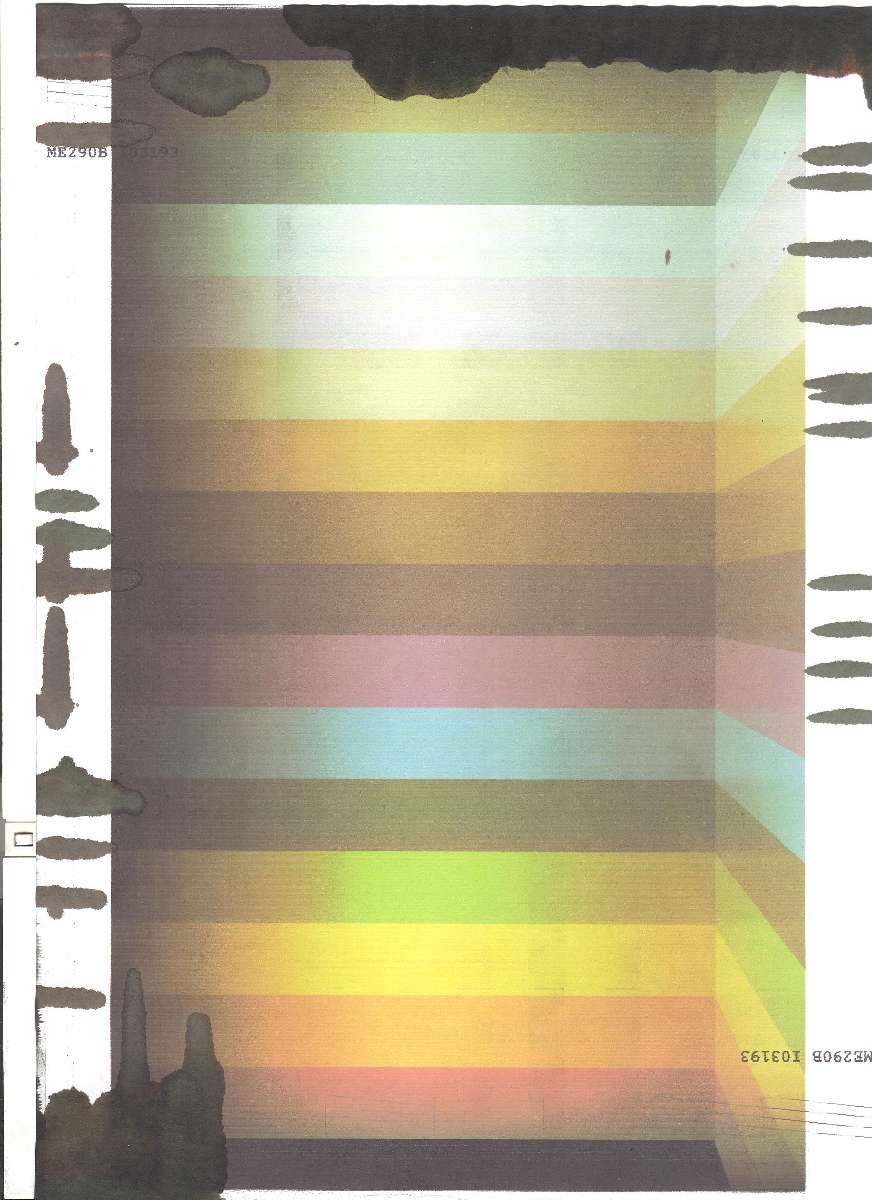

Вот такую дичь он льет уже на втором листе

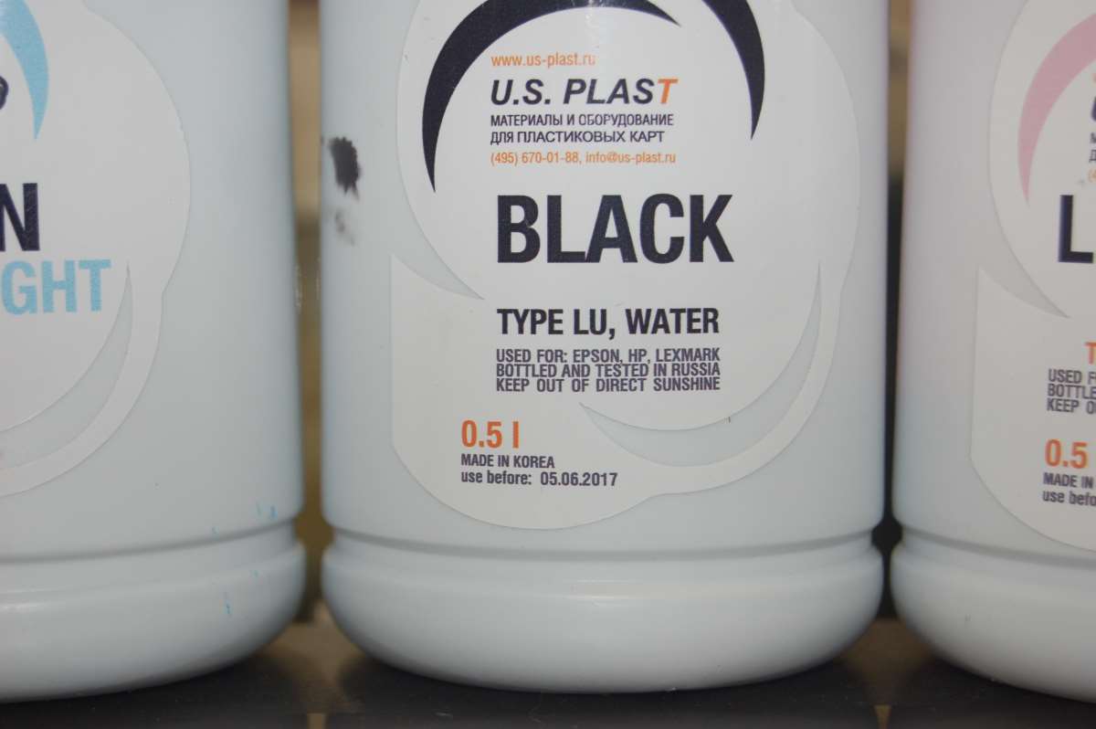

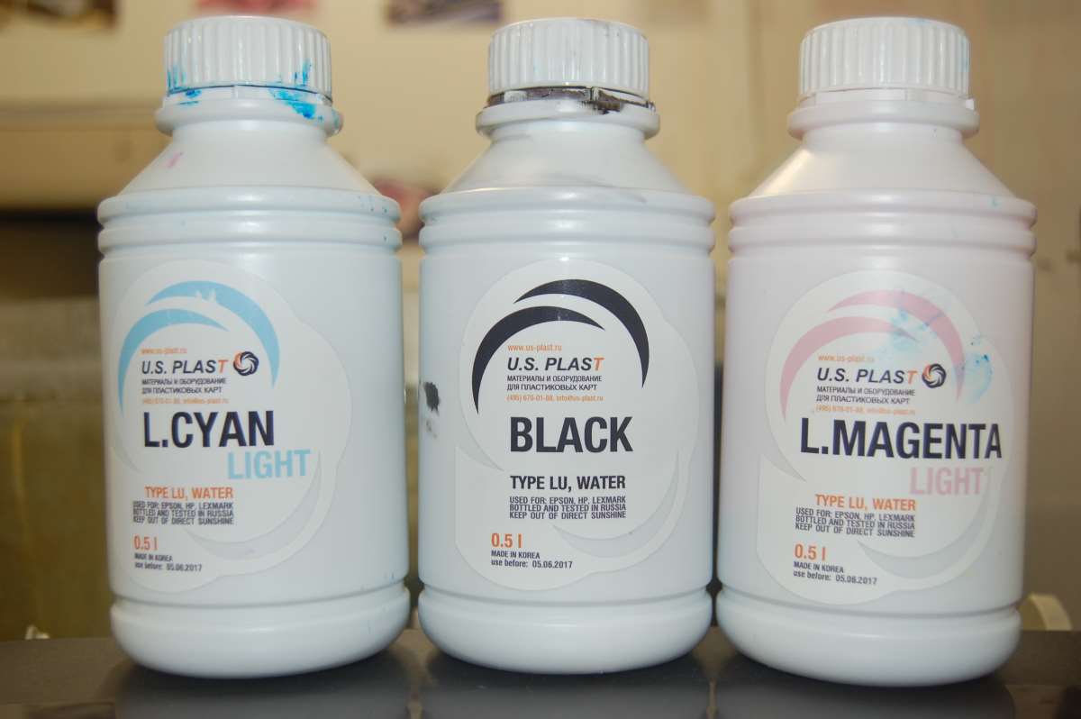

А этикетка вообще есть? Или Вам из ведра отливали в бидончик?
Покажите, что пишут.
А заодно и глянем, интересно же - что это за чернила такие. Где Вы их купили?

| Сообщение #7 Отправлено 06 июля 2015 - 16:09
Вот фото этикеток чернил. Если нужно ссылка на сайт производителя он же вроде как и является продавцом судя по тому что написано на самих чернилах. Но опять же вопрос если дело в чернила то почему остальные не текут? Обратился к продавцу ПЗК они грешат на картридж попросили описать проблему в тех поддержке.

на листах видны плохо пропечатаные тесты дюз, да и по изображению видно что льёт равномерно, скорее всего это происходит из-за забитых дюз.
если примитивно, то: примерно как в душе- когда отверстия засоряются вода, из-за кривоструя, начинает не разбрызгиваться, а просто литься. так же и на печатающей голове что чернила начинают собираться в капли и появляются равномерные подтёки на листах.
