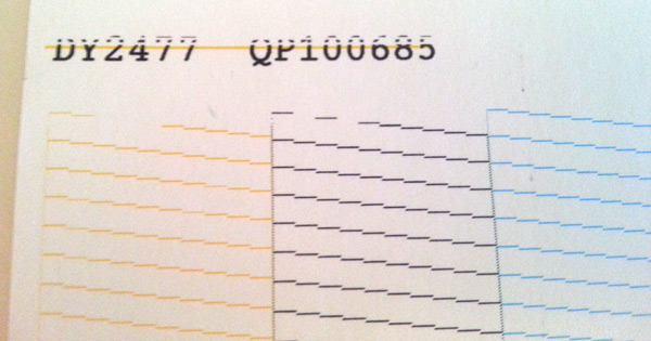

Сегодня после печати листочка увидел, что где-то пропали чёрные дюзы. Печатаю шаблон - у чёрного и жёлтого нет по 5 дюз сверху. Запускаю прочистку.
Прочистка завершается сообщением о невозможности опознать картриджи. Ну, думаю, картриджи сбросились. Делаю замену, жму кнопку, и...банан.
Под пытками выяснилось, что при вставке 5 из 6 оригинальных картриджей принтер всё видит, а при вставке всех 6 - не видит ничего. На этом форуме, дай ему бог здоровья, прочитал, что дело в погибшем предохранителе.
Ну, думаю, не к добру горят предохранители. Вскрываем, ищем, находим, меняем на 500ма, собираем, включаем. Картриджи опознаны. Ура. Почти. Тест печати показывает хрень:
Прикрепленное изображение: 20150630_192630.jpg
Желтая полоса поверх чёрного текста - совсем дурной знак. Ещё одна прочистка. Ещё один тест - ситуация не меняется. Читаю всё подряд, рассуждаю: предохранитель ПГ + странная полоса = возможно залило ПГ.

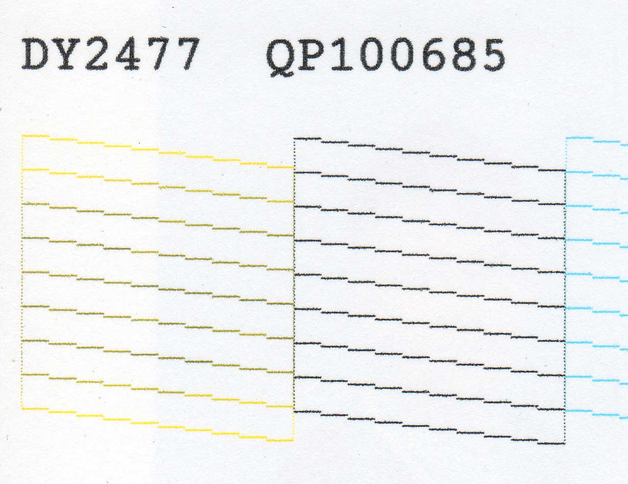

Пришла новая голова. Похоже не новая. Запустилась, есть одна дырка в LM, маааленький кривоструй в Y и LC. Разбираюсь пока с продавцом.
Люди добрые, скажите, пожалуйста, что это значит?
Прикрепленное изображение: img004.jpg
Такая картина наблюдается после ночи простоя. Печатаем жёлтый прямоугольник на пятую часть листа - грязь успевает выйти. Дальше всё в порядке.
Через час простоя опять заметна грязь (правда не в таком количестве). Это разгерметизация, или что? Уровень доноров не менялся уже лет пять - с родной головой никогда такого небыло.
|    Сообщение #20 Отправлено 21 июля 2015 - 07:37   nik_2
Просмотр сообщенияdrlasarus сказал:
Это значит тебя развели как лоха на ПГ %%80, при очень малой вероятности, что проблемы с подачей чернил (ПЗК, СНПЧ).
