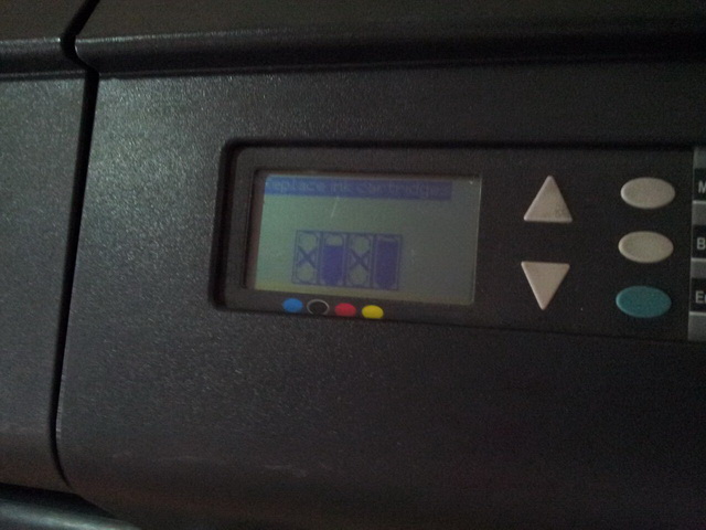

Вообщем суть проблемы. Печатали, печатали. Использовали только оригинальные картриджи. Все работало нормально. Пока в один день не наткнулся на ebay на картриджи подешевле, причем гораздо, в описании написано что подходят под оригинал. Заказал 2 комплекта. Начал менять заканчивающие картриджи на эти. Поначалу работало все нормально. Потом началось. Сначала один картридж закончился (Replace ink cartridges), вытащил, а он такой же тяжелый, краска есть в нем. Ладно поменял на другой, опять чуть чуть попечатал, начал просить замену. Все это надоело, купил оригинальный картридж, поставил. Теперь и он начал, буквально листов 10 напечатал и начал просить замену. В чем может быть проблема?

Посмотрите снизу картриджа есть чёрная помпа - она должна быть твёрдая, продавливаться при нажатии на неё совсем немного.
Но судя по картинке у вас проблемы с контактами на чипах - картриджи не находятся, думаю протекают картриджи и залили контакты чернилами. Осмотрите внимательно место куда вставляете картриджи.

| Сообщение #3 Отправлено 26 июня 2015 - 11:45
натасовали с картриджами. Очень часто солянка из родных картриджей и левых не работает.
1. Правильно заправляем родные картриджи (не забываем о хороших чернилах).
2. Проверяем целосность голов (нет ли там воздуха)
3. Ставим только родные.
4. Делаем LongPrint и работаем дельше.

ds2001,
Спасибо за версию. Посмотрел, ничего не протекает, контакты сухие.
Спасибо за вашу версию. Не подскажите как это сделать?
Поменять на оригинальные в принципе не проблема. Просто не начнется ли опять эта ошибка, и не начнет ли просить заменить картридж снова. :) Как бы дороговато стоял оригинальные картриджи.
Нельзя ли как сбросить систему? Может проблема в этом?
| Сообщение #5 Отправлено 29 июня 2015 - 09:01
Сброс к заводским настройкам не встречал. Но есть аварийный запуск: включить принтер при зажатой кнопке КРЕСТИК. Если лампочка ГОТОВНОСТЬ после отпускания КРЕСТИКА будет быстро мигать, то коротко нажать кнопку ПИТАНИЕ.
