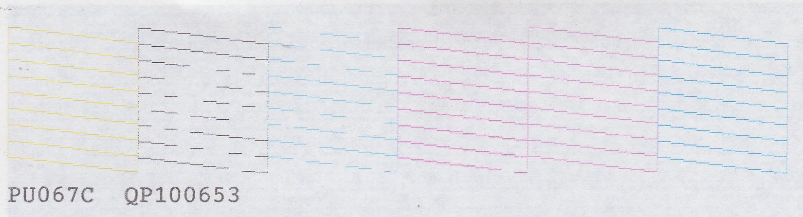

Досталса принтер ЕПСОН r295 с СНПЧ корой не работал около года.
1,Промыл СНПЧ
2, Снял ПГ
3. Отмочил ПГ (часа 1,5) поставил назад тест сопел желтого и черного практически нету
4 Еще раз снял ПГ отмочил промыл ( мистером мускулом) и набрал в шприц растворителе через шланг коротенький от капельницы создал давление, в результати стало видно как из сопел идет мелкий брызги-фонтанчики причем не через отдельные сопла а сплошная линия и так с каждым цветом, но когда собрал все на место тест дзюд черний и светло голубой полосят сильно. Причем прочистку через драйвер делал. И бивает что постоит то сразу тест дзюд лучше немножко, а пропечатать становитса обратно
Что делать....
R295 ПГ Прочистка
Чернильное голодание. Грязные фильтры в ПГ, или картриджах, или воздушные фильтры на донорах.
Что делать
Попробовать поменять местами картриджи (капсулы) 1) желтый с черным 2) светлоголубой с светлорозовым, сделать 2 прочистки, сразу напечатать тест дюз и рассказать/показать что получилось.

Вот если бы у Вас была возможность сфотографировать дождик при прокачке ПГ, чтоб посмотреть, насколько он равномерный и однородный.... У Вас есть уверенность, что дождик идет через все дюзы или есть просветы в дождике? Необходимость дополнительной промывки именно по этой картине оценивается.
| Сообщение #8 Отправлено 24 июня 2015 - 09:49
Тут вот какая штука: при слабом нажатии относительно дождик идет не со всех отверстий при сильном со всех, но из некоторых сначала криво струит затем нормально. На дождик смотрел при супер осветлении и видно что со всех идет. Но в меня ощущение что на тех цветах которые нормально печатают струйки даже хуже есть.
| Сообщение #9 Отправлено 24 июня 2015 - 10:14
Ну значит недомыли.
Надо продолжить.
Никакой неоднородности поведения не должно быть с дождиком. Какая-то грязь еще там болтается.
Вы обратный отсос применяете?
