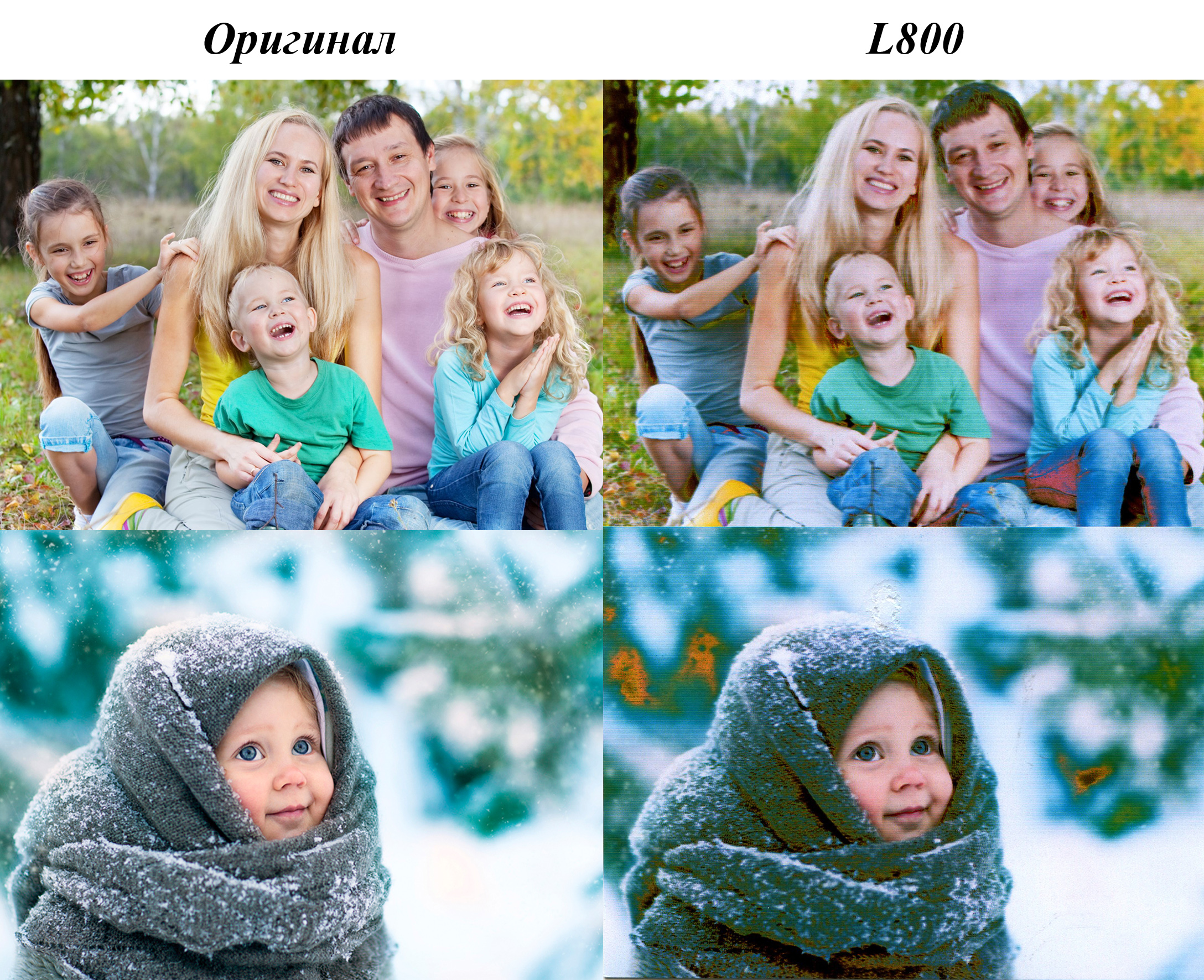

Epson L800.
Принтеру около 3 лет.
Кушает чернила InkTek E0010.
Печатает 20-80 фото А6 в неделю.
Бумага Lomond 220-230 г., глянец.
Дюзы почти идеальные.
На синем есть 2 непропечатываемые полоски уже больше года.
Потому на печати "фото" на синем были почти невидимые полосы, при печати "наилучшее фото" - идельно.
Пару недель назад после простоя в 4 дня пропал красный. Путем нескольких прочисток удалось его вернуть.
Тест дюз прежний: не хватает 2 синих полосок.
Но печать стала отвратительной. Пятна зеленого, красного цветов, лица размыты, полосы, цвета совершенно неестественные.
Калибровочный лист на #2 и #3 - красно-зеленые полосы. Перекалибровка тоже ничего не дала.
Буду благодарна любым советам!

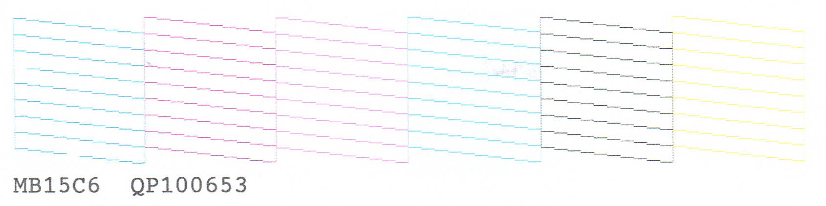

|    Сообщение #6 Отправлено 24 июня 2015 - 05:11   Garpia
Тест дюз
  • Прикрепленное изображение: img916.jpg
|    Сообщение #7 Отправлено 24 июня 2015 - 05:27   Роман67
Garpia, А где тест режимов печати ! Давайте как у доктора , выкладывайте !
|    Сообщение #8 Отправлено 24 июня 2015 - 06:30   Alex Fox
Да тут и так видно, что надо чернила свежие и демпферы прокачать.

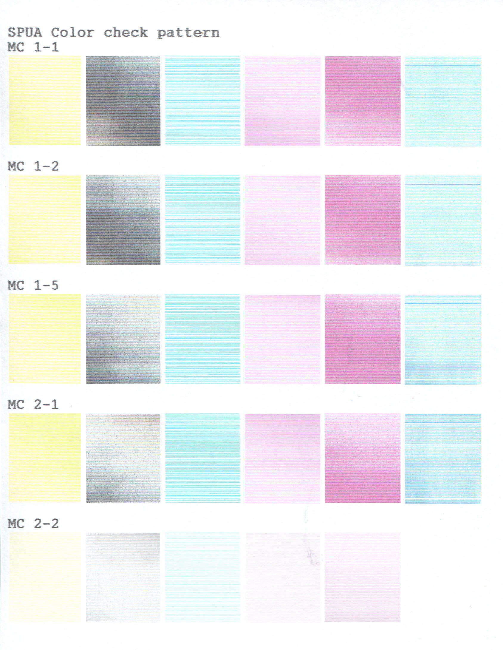

|    Сообщение #9 Отправлено 24 июня 2015 - 07:36   Garpia
С утра экстренно надо было напечатать ок 100 листов ч/б текста с цветными диаграммами. Фотокачество не требовалось, да и второй 800 был занят фотками.
Итог: появилась небольшая нечеткость черного и на голубом вылез косоструй.
Тест печати после утреннего моциона... По-моему, что-то совсем все плохо...
|    Сообщение #10 Отправлено 24 июня 2015 - 07:59   Роман67
Не просто плохо , а архиплохо ! Перво - наперво срочно купить новые чернила и побольше промывочной жидкости . Чернила из доноров выкачать , залить прмывочной жидкости по 50 г в каждый донор , сделать из сервисной программы первоначальную заправку чернил , затем вручную заполнить демпфера промывкой и поставить их на место (промывку подкрасить чернилами , чтобы было видно на бумаге ) . На выключенном принтере вручную распарковать ПГ , на капу промывку с "горкой" и запарковать голову вручную на 3 - 4 часа . Затем включить принтер , сделать из драйвера простую прчистку ПГ , далее отключить принтер , снова промывку на капу и запарковать ПГ ещё на 3 - 4 часа . Далее повторить эту прцедуру ещё 2 - 3 раза . Затем удалить промывку с доноров , залить свежекупленные чернила , первоначальная заправка из сервисной программы , тест дюз и тест режимов печати . Должно помочь . Кстати , какие чернила у Вас залиты ?
