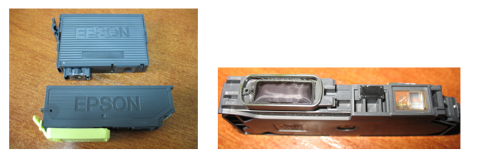

Нашёл на одном российском сайте снпч для хр55 но система на картриджах а мне нужны на капсулах по запросу у реестров нет снпч для этой серии, может быть можно купить просто сами капсулы и прикрутить их
к принтеру но как быть с чипами и прочим ?

А как Вы себе представляете туда капсулы прикрутить? Там посадочные места совсем не такие.
Поэтому и нет капсульных.
Не должно быть проблем. Картриджи № 24, других нет. Значит и чипы должны подойти.
