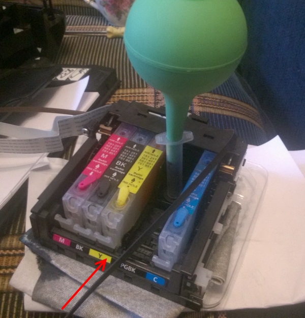

Как несу менять-вставляю стартовые,в них чуток осталось,чтоб воздух не попал и тд.В общем, спросил у них,что за бодягу залили,они ничего не знают сказали капу нужно чистить,700 р.Ну я сам разобрал,помыл капу,собрал печать-опять ноль.Почитал форум,как чистить ПГ. Позвонил ребятам из СЦ -у них 1500р,ультразвук (с фэри!) и промывочную у них не купить(она дорогая,они ее не берут.странно,в инете-100р).Делать нечего,я сам уже разноцветный-никуда не пойдешь.В итоге все опять разобрал,намочил салфетку стеклоочистителем(в составе растворитель),поставил голову.Потом соорудил свою систему,нагрел очиститель прогнал.Потом кипяченой промыл.Все аккуратненько,форум мне ваш очень помог.Вставил-печатает))Самое сложное -это с корпуса "обшивку" снимать.10 защелок,одновременно давить.Ну а ниже фото работы/результатов ,может кому поможет.

| Сообщение #9 Отправлено 23 июня 2015 - 18:42
Mr_Break, а вы оригинальны...
Только можно было каретку не вынимать.
Надо было потянуть на себя вот этот рычаг
И, кстати, всё ли у вас в порядке с PGBK?
По последнему тесту как-то не совсем понятно...
Ну а в СЦ - конечно, нет.)

| Сообщение #10 Отправлено 23 июня 2015 - 19:07
Там тесты пронумерованы,черный улучшился а остальные-закончились(Я тянул,что-то не особо поддавалось.Ну цель достигнута,почти самостоятельно,деньги сэкономлены-это счастье.
| Сообщение #11 Отправлено 23 июня 2015 - 19:16
Вообще, это высокий риск такие стеклоочистители лить неразбавленными.
А вот сама система промывки у вас оригинальная... Надо попробовать.
Честно говоря, кэноны не принято "лечить" продавливанием. Обычно наливают промывку в резиновые трубки или прокапывают подогретой промывкой.
Но кто знает, может ваш способ имеет смысл. Надо опробовать. У меня как раз есть на чём. Только я буду использовать OCP RSL и в перерывах между OCP RSL буду капать KILL BILL.
