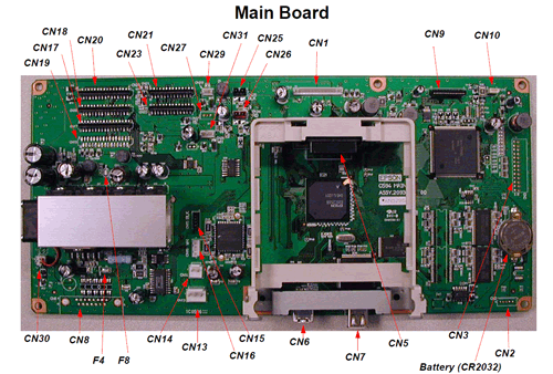

C предохранителями разобрались, заменили. Теперь возникла другая проблема Ошибка 000110014. Горят два катриджа. Отсоединила шлейфу, вручную шприцом прокачала чернила. Воздущных пузырей нет. . Помпа при запуске шестеренки не крутит. Вручную прокрутила шестеренки помпы-чернила в сброс не идут. В чем теперь проблема?
| Сообщение #8 Отправлено 15 сентября 2015 - 12:15
шаманка,
SERVICE CALL 00010014
что-то не хочет публиковать текст
вообщем ошибка помпы:
замена ее и/или гл.платы
