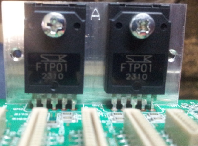

Epson xp 800 залили шлейф ПГ, сгорели:предохранитель и транзисторы FTP01 2310
Не могу найти данных транзисторов в продаже может есть какие нибудь аналоги?
Подскажите пожалуйста
фото транзисторов
XP-800 - залили шлейф ПГ, сгорели:предохранитель и транзисторы какие транзисторы подойдут?

zigzag_ua, по вашей ссылке показал Транзистор TT3043 TT3034 это аналог?

Добрый день. Очень похожая ситуация.
Только принтер Epson XP 810 и транзисторы FTP01 3226
Подскажите где купить или аналоги этих дивных изделий? Самостоятельный поиск в сети не дал результата.

Транзисторы TT3043 и TT3034 Epson R290 R295 T50 P50 L800 L850 TX650 TX659 RX615 RX610 RX690 к xp 800 не подходят.

Подскажите где приобрести эти транзисторы?
здесь.
А вообще (для тех, кто дружит с паяльником) - это транзисторная пара только не симметричная (как выше - для всех остальных моделей кроме линейки ХР), а комплементарная и распиновка приблизительно следующая (иначе быть не может): 1-я нога - база негативного транзистора, 3-я - его коллектор (+42), 5-я - база позитивного транзистора, 4-я его коллектор (гнд) и 2-я нога должна быть общим эмиттером (у вышеперечисленных сборок - общий коллектор) - ни на 1-ом, ни на 6-ом слое дорожки к ней не подходят, но через ноги 12 и 18 пробитой Е09А7218А эмиттера (2-ые ноги) звонились накоротко. Заменить можно на: (негатив/позитив) КТ972/973А, КТ819/818, ..., 2Сххх/2Аххх. Вобщем на любую пару у которой к-э выдерживает 60В а вот ток... - у вышеупомянутых сборок максимально допустимый ток коллектора составляет 20А, но меняешь их на 972/973 (у которых всего 3А) и ничего - работает (пока башку не перемкнут чернилами, ММом или иной химозой). А при хорошо залитой голове вылетают и 20Амперные сборки поэтому тут дело вкуса (ну, или цены/геморроя достать).

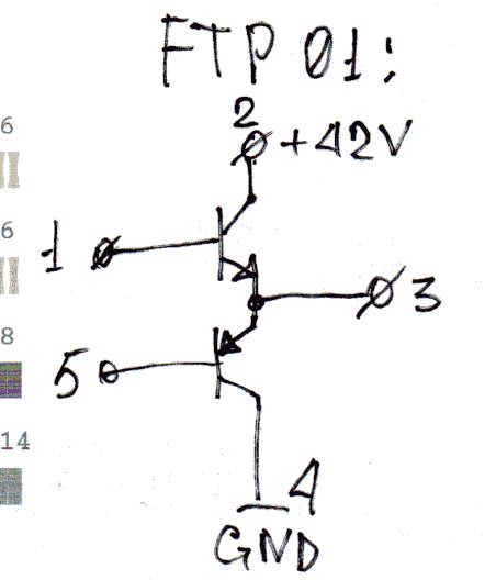

- не гугл, а СБОРКИ разные: ТТ30хх - одна: 2 нпн транзистора, другая: 2 пнп (эту архитектуру повторяют и Артисановские STP01N и STP01P), а в случае же с FTP01 (ни "Н", ни "П") имеем дело с комплементарной парой: нпн + пнп. И ещё разница с ТТ30хх: средняя (3-я) нога была коллектором (общим для обоих транзисторов) а стала эмиттером. И тут, пардон, коллеги - вчера малёха дезинформировал с распиновкой и приаттачиваю картинку:
Разобрался, поменял е09а7218а (коротила после предохранителя), запустил но башка залита - горит пред. Тут пара подсказок: если уж приключился конкретный пожар (аппарат не включается), то транзисторы лучше не выпаивать а выламывать (раз 5-6 качаем туда-сюда и ножки переламываются а пеньки по одному потом легко выпаиваются) а то я попробовал выпаять и выдрался пистон 2-й ноги (это на 4-хслойных платах они выпаивались на "ура", а тут-то 6 слоёв поэтому 2-й транзистор выломал) но это даже и к лучшему и вот почему: это только в R300 коллектор был защищён Ф1 а потом его почему-то исключили и остался только Ф2 защищающий только микросхему и тут если на шлейфы головы попала "микро"капелька чернил/промывки/ММ/иной химозы, то дело ограничивается Ф2, а если же залито "от души", то ток "сгенерированный" химозой имеет такую силу, что пока сгорает Ф2 (пусть и считанные милисекунды, но) успевает "квакнуться" микросхема и своими жогнутыми выходами пробить по одному транзистору в сборке и в виду отсутствия Ф1 блок питания начинает защищаться от перегрузки пробитыми транзисторами. Так вот если уж пришлось транзисторы "выпаять", то 2-ые ноги я не впаиваю назад, а загибаю и отдельным проводком к тому же (можно дополнительному - дело вкуса) предохранителю, только он теперь уже должен быть не 0,5 а 1 Ампер а то как я 1-й раз попробовал: аппарат включился, прошёл тест картригов, даже тест дюз напечатал (но тут потребление меньше т. к. дюзы работают поочерёдно) а вот при прочистке (когда все хором да "на полняк") пред = шварк и именно поэтому - 1А.
З.Ы. Пред ни в коем разе не должен быть самовосстанавливающимся а только оловянным (или х его з чё там внутри СМДшек - плюмбум же фри, но однажды выпаивал живой пред и он погиб на паяльнике или пару раз было - выпаиваешь микруху, а пред умудряется через плату перегреться и умереть) но быстродействующим иначе - опять пожар...
