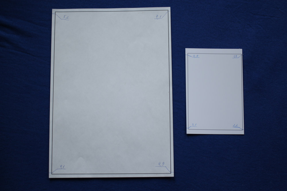

|    Сообщение #7 Отправлено 19 июня 2015 - 10:26   Bakhmet
Распечатал прямоугольники и на фотобумаге 10х15, и на обычной бумаге А4. Скос в районе миллиметра и там, и там

|    Сообщение #8 Отправлено 19 июня 2015 - 17:50   Стаc
Склоняюсь к тому, что бумага все-таки кривая. Для начала печатните на 10х15 с обратной стороны и сравните прямоугольник с тем, что на лицевой стороне.

|    Сообщение #12 Отправлено 19 июня 2015 - 21:11   Slava2
Может я неправильно проблему понял?
Фото на а4, поля по 10мм слева и справа.. Диагонали- равные, ширина фото вверху и внизу -равные. Т.е. нет не паралеллограмма, нет и трапеции. Фотобумага порядка 200 Г
Может и правда неправильно выставлен вал протяжки. Там есть какая то регулировка...надо почитать в AP, к чему она относится.

|    Сообщение #16 Отправлено 20 июня 2015 - 08:12   Slava2
Просмотр сообщенияСтаc сказал:
Быстрее ролики нужно менять
может и ролики.
Да только как ролики могут влиять на ширину хода каретки - это вопрос.
Какая то фигня.... в голове не укладывается. Ширина хода каретки контролируется координатной ленточкой. Ну выкрывило бы бумагу протяжкой, но что бы рамка вверху и внизу была разного размера....это как и почему?

|    Сообщение #18 Отправлено 20 июня 2015 - 08:59   Slava2
это еще проверить нужно
Здесь я полностью согласен. Надо придумывать какие то тестовые макеты и проверять и проверять. Для начала промерять диагонали прямоугольной рамки на а4 , или на близком размере, но побольше. Еесли есть возможность, то разметочным штангелем, с острыми носами.
|    Сообщение #19 Отправлено 20 июня 2015 - 09:11   Стаc
В аджусте есть коректировка угла установки ПГ, не думаю, что она как то влияет на геометрию в целом.
|    Сообщение #20 Отправлено 20 июня 2015 - 09:18   Slava2
Стаc, то скорее всего не тот угол имеется ввиду. Скорее всего меняя наклон головы мы меняем расстояние передней части головы по отношению к её задней части.
