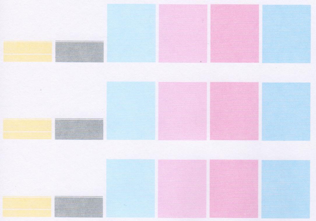

Здравствуйте!Отнес принтер в сервис там промыли пг сказали все дюзы в порядке.Мастер сказал что проблема в электронике либо в плате управления либо в пг точно диагностировать нет возможности.Принтер ошибок никаких не пишет.Текст печатает с полосками на режиме текст а на режиме наилучшее фото печатает весь текст только немного бледно,фото печатает хорошо.Принтер всегда работал на оригинальных картриджах,а сейчас на пзк нано 2,но проблема началась на оригинальных картриджах. В чем же все таки проблема помогите разобраться пожалуйста. Неужели пг?

|    Сообщение #7 Отправлено 18 июня 2015 - 11:34   OLE12
Прикрепленное изображение: тест.jpg
|    Сообщение #8 Отправлено 18 июня 2015 - 11:41   Стаc
До промывки все было точно так? С точностью до одной дюзы?

|    Сообщение #10 Отправлено 18 июня 2015 - 12:07   Стаc
Голова. :smile:

|    Сообщение #14 Отправлено 20 июня 2015 - 14:06   WWM
Похоже на то, что не на уровне дюз проблема. А выше. То ли микроэлектроника (электрический сигнал не поступает для выбора капель), то ли пьезокристаллы парализовало.

|    Сообщение #16 Отправлено 20 июня 2015 - 14:44   WWM
Ну, 100 % гарантию Вам никто не даст.
Процентов на 90 % голова.
