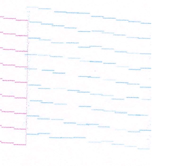

|    Сообщение #13 Отправлено 18 июня 2015 - 16:19   andrfire
тест синей - проблемной - дюзы прилагаю (вырезал из общего)
Общий тест дюз и фото СНПЧ, имя которой неведомо, из-за большого веса фото и моего неумения его уменьшить - https://cloud.mail.r.../6m12/gvSe2Ns6W

|    Сообщение #15 Отправлено 18 июня 2015 - 18:18   WWM
Тест дюз другими цветами, несмотря на пропуски, не страшные (можно поправить), но голубой - совсем не нравится. Это может обозначать нечто нехорошее.

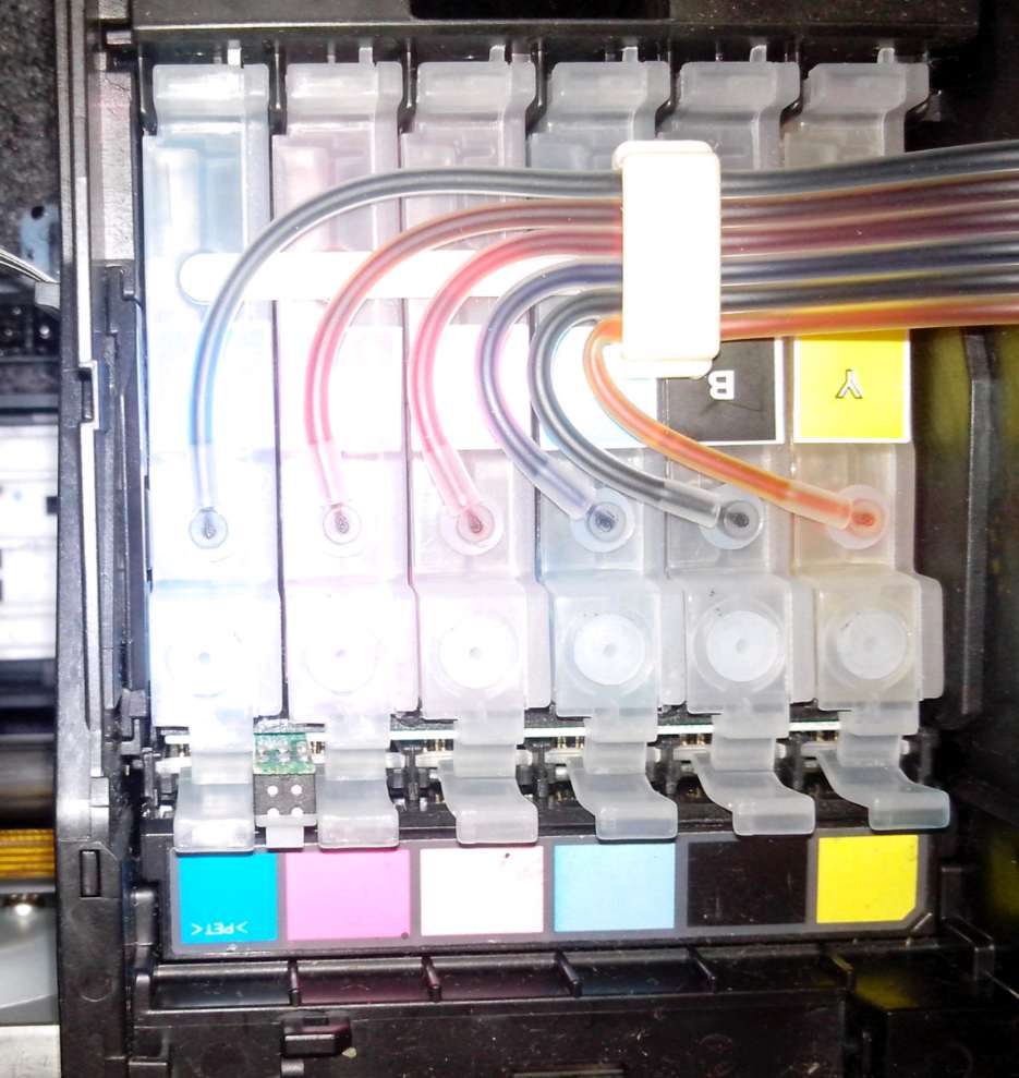

Как самому определить уровень чернил в картридже? Сбоку они закрыты, вид сверху прилагаю.
Выходное отверстие у них внизу, видимо; как до него добраться?..

|    Сообщение #19 Отправлено 18 июня 2015 - 19:46   WWM
Просмотр сообщенияandrfire сказал:
Про уровень в картриджах - панель принтера при печати их отражает, как полностью опустошаются - принтер соотв. сигнализирует и закачивает из донора.
Вы все как-то не очень правильно понимаете.
На самом деле установкой СНПЧ Вы обманули принтер. Он, наивный, считает до сих пор, что Вы используете оригинальные картриджи. То, что он отражает некий уровень чернил, - это он отсчитывает расход чернил якобы в очередном наборе картриджей. Когда Вы обнуляете уровень, на самом деле Вы имитируете замену картриджей Epson. Т.е. отражаемый уровень чернил не имеет никакого отношения к реальному уровню в Ваших донорах.
Что касается закачки чернил из доноров. Опять ошибаетесь. СНПЧ - это система НЕПРЕРЫВНОЙ подачи чернил, а не скачками, как Вы считаете. Чернила поступают на печать из картриджей и ровно столько же чернил одновременно подается из доноров через трубки в картриджи. Поэтому уровень чернил в картриджах поддерживается на одном уровне. По крайней мере, должен поддерживаться.
Так вот. Про уровень чернил в картриджах рассказываем дальше. Он был бы там всегда одинаков, если бы не колебания температуры, давления в окружающей среде. А то и вдруг Вы подняли доноры над принтером или опустили ниже принтера, не пережав биндером шлейф трубок. И масса других причин есть для того, чтобы уровень чернил в картриджах изменился. Если картридж таким образом в конце концов опустошится, то не будет печатать, ибо нечем печатать.
Чтобы посмотреть уровень чернил надо вынимать картриджи из принтера. Делали когда-либо это? Инструкция к СНПЧ есть?
поролоновый коврик? Вообще не чистил; кто б сказал, что это нужно.
Ну тогда готовьтесь на завтра. Ведь этот "коврик" весь в отходах чернил, засохшей бытовой и бумажной пыли, которая налипает на печатающую головку при парковке, и может залепливать дюзы.
Почитайте брошюрку на досуге- в ней чем чистить и как чистить.
|    Сообщение #20 Отправлено 18 июня 2015 - 19:48   potroshitel
Можно не вынимать. Пережать шлейф, вынуть пробочку из картриджа и "пощупать" уровень зубочисткой.
