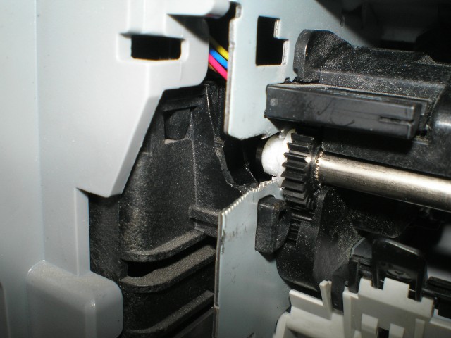

Развалилась шестерня на валу подачи бумаги. Разбирать весь принтер и искать шестерню которая лопается как у меня при на прессовке на шлицы (на одной стороне разлом свежий на другой уже затёртый от шевеления) времени не хватает. Обошёлся варварским способом. Вырезал ножницами по металлу паз шириной 8мм к втулке и потянул валик на себя-другая сторона валика позволяет за счёт люфта его перекосить и снять. Склеил шестерню секундным монолитом 3г-при на напрессовке опять лопнула-не катит. Взял Китайский-склеил отлично, ломал-не сломалась но чтобы запрессовать на ось нужно уж слишком большое усилие и поэтому не стал испытывать судьбу а сделал по-другому. Нагрел на газу посадочное место под шестерню (чтоб капля воды на ней зашипела-до смены цветов не греть-это слишком) и посадил ее на место как бы на горячую вообще без усилий-шлицы сами нарезались на шестерне ,за тем под воду остужать. Всё вставил на место-втулка встала своими выступами в пазики и всё зафиксировалось. Осторожно с П-образным датчиком. Затрат на 1час для первого раза. Ну вот и всё.

Доброго времени суток! А не подскажите каким образом были установлены лапки сзади принтера? Вынимала замятую бумагу - выскочили 3 детальки крайней левой лапки (ее видно у вас на фото)
