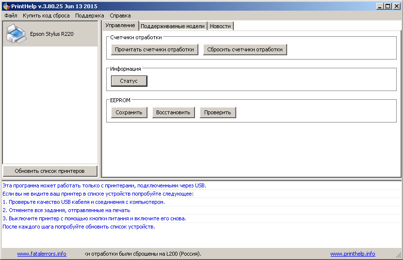

|    Сообщение #8 Отправлено 15 июня 2015 - 20:33   potroshitel
Хорошо, с кривыми взломанными АП мне не повезло: http://reseters.ru/...=1
Воспользуйтесь программой принт хелп, онаукажет на неисправность у принтера.
Да прекрасно дружит.
В плане чтения/сброса памперса и чтения/записи eeprom дружит. На этом все:
Прикрепленное изображение: 1.PNG
Единственная кнопка "Статус" говорит нам, что все зашибись:
Прикрепленное изображение: 2.PNG
или полный облом:
Прикрепленное изображение: 3.PNG
Ни прокачки чернил, ни теста дюз, ни комплексного теста, ни отчета, ни расшифровки ошибки - ничего.
