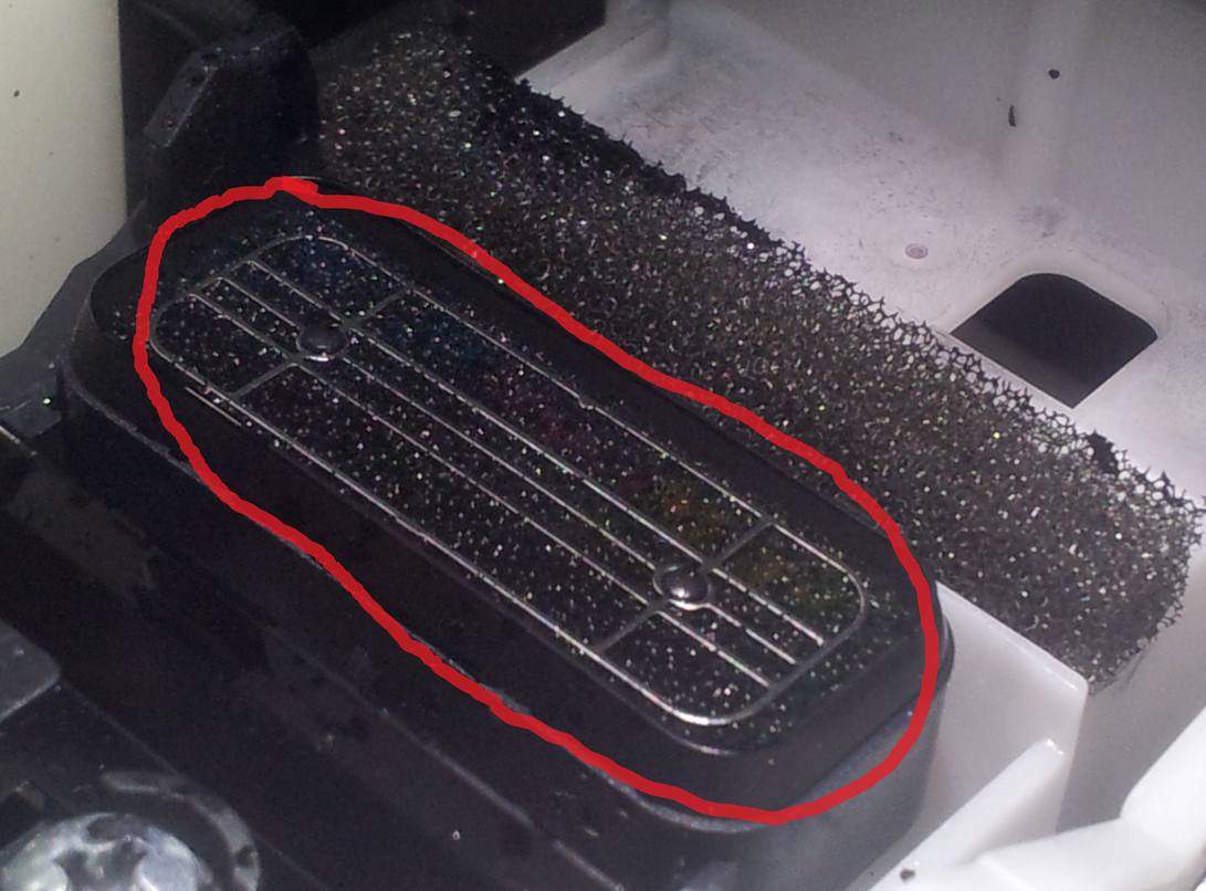

Прочистка головки Epson L110
| Сообщение #3 Отправлено 14 июня 2015 - 15:18
Все цветные линии хорошо пропечатались, без пробелов.
А вот черный отсутствовал напрочь (тест запускал несколько десятков раз).
Принтер стоял несколько месяцев, скорее всего поэтому.
| Сообщение #4 Отправлено 14 июня 2015 - 15:21
Ashulyn,
Тест дюз или прочистку вы имейте в виду ?
Это и есть причина .
Чернила хоть оригинал ?
| Сообщение #5 Отправлено 14 июня 2015 - 15:26
И проверку дюз, и прочистку головки запускал
А сколько воды нужно капнуть?
| Сообщение #6 Отправлено 14 июня 2015 - 15:32
Ashulyn, лучше возьмите не воду , а зеленый мистер мускул для стекл ... Он будет побезопаснее и эффективнее чем вода .
Капать что бы было с горкой ... Но не перелив .
Но вероятность того , что вам это поможет - 49% ...
Если принтер стоял несколько месяцев - то возможно надо будет полностью сливать старые чернила и заливать новые .
| Сообщение #7 Отправлено 14 июня 2015 - 15:45
Ashulyn Возможно что в демпфере воздух.Добавьте свежих чернил и прокачайте шприцом чёрный цвет.
http://www.youtube.c...=PrintblogVideo
| Сообщение #8 Отправлено 14 июня 2015 - 16:12
alexsandr-, там так просто это не сделать .
Это же l110 со своим корпусом ... Надо будет снимать корпус для прокачки демпфера шприцем .
| Сообщение #9 Отправлено 14 июня 2015 - 16:31
Ни чего сложного там нет.http://www.youtube.com/watch?v=rqmxR5v9FpU&ab_channel=PrintblogVideo
Так разбирается 110й.
| Сообщение #10 Отправлено 14 июня 2015 - 18:03
После того, как принтер постоял с дистиллированной водой 3 часа, запустил проверку дюз.
В итоге черный появился, но на линиях были пробелы.
Несколько раз запустил прочистку дюз, и теперь черный опять практически отсутствует, плюс ко всему исчез желтый.
Что делать? (если лить мистер мускул, то его ничем разбавлять не нужно? жидкость ведь во внутрь головки просачивается, все равно нужно лить, пока горочка не появится?)
| Сообщение #11 Отправлено 14 июня 2015 - 18:09
В ваших демпферах присутствует воздух,притом в громадном количестве.Нужно прокачать снпч и добавить свежие чернила.
| Сообщение #12 Отправлено 14 июня 2015 - 18:13
Может быть, ТС не понял, что надо снять демпферы и заполнить чернилами?
Ashulyn,
У Вас демпферы пустые, ау!
Без чернил. Это случается, к сожалению.
| Сообщение #13 Отправлено 14 июня 2015 - 18:33
alexsandr-, вы уверены, что ничего сложного?
там до фиксатора просто так не дотянуться.
а самому можно как-то вытащить корпус?
| Сообщение #14 Отправлено 14 июня 2015 - 20:31
Ashulyn, снимайте корпус , вынимайте демпферы , через них шприцем выкачивайте старые чернила со всех цветов до суха , покупайте и заливайте новые чернила , прокачивайте шприцем до 100% заполнения системы , всё собирайте обратно , делайте 2-3 прочистки .
Сделайте так если вам дорог принтер и нет желания брать новый .
И самое главное , делайте всё аккуратно !
| Сообщение #15 Отправлено 14 июня 2015 - 23:46
А можно из катриджей чернила шприцем набрать и залить в демпферы?
| Сообщение #16 Отправлено 15 июня 2015 - 00:15
Нельзя! Выше в видео все разжевано. Или сами проверяйте демпера, или мастера ищите.
