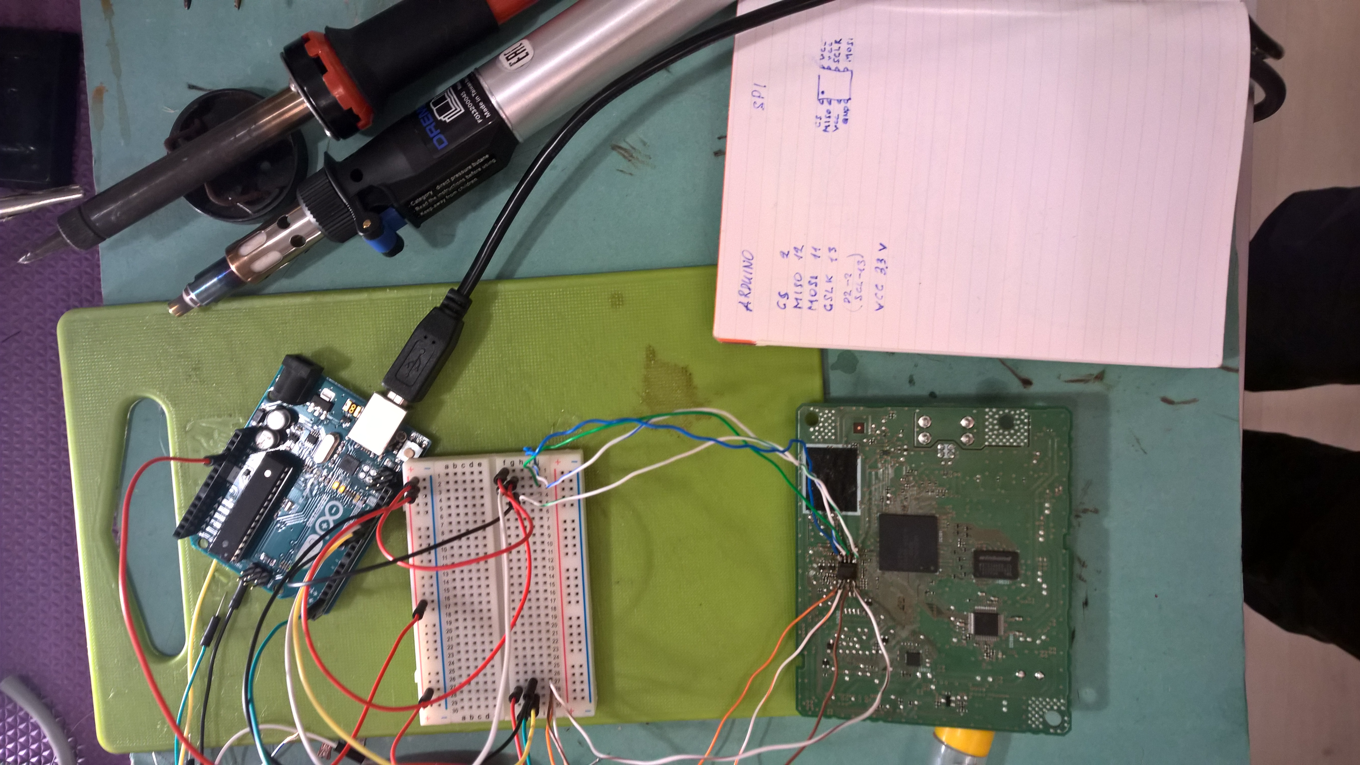

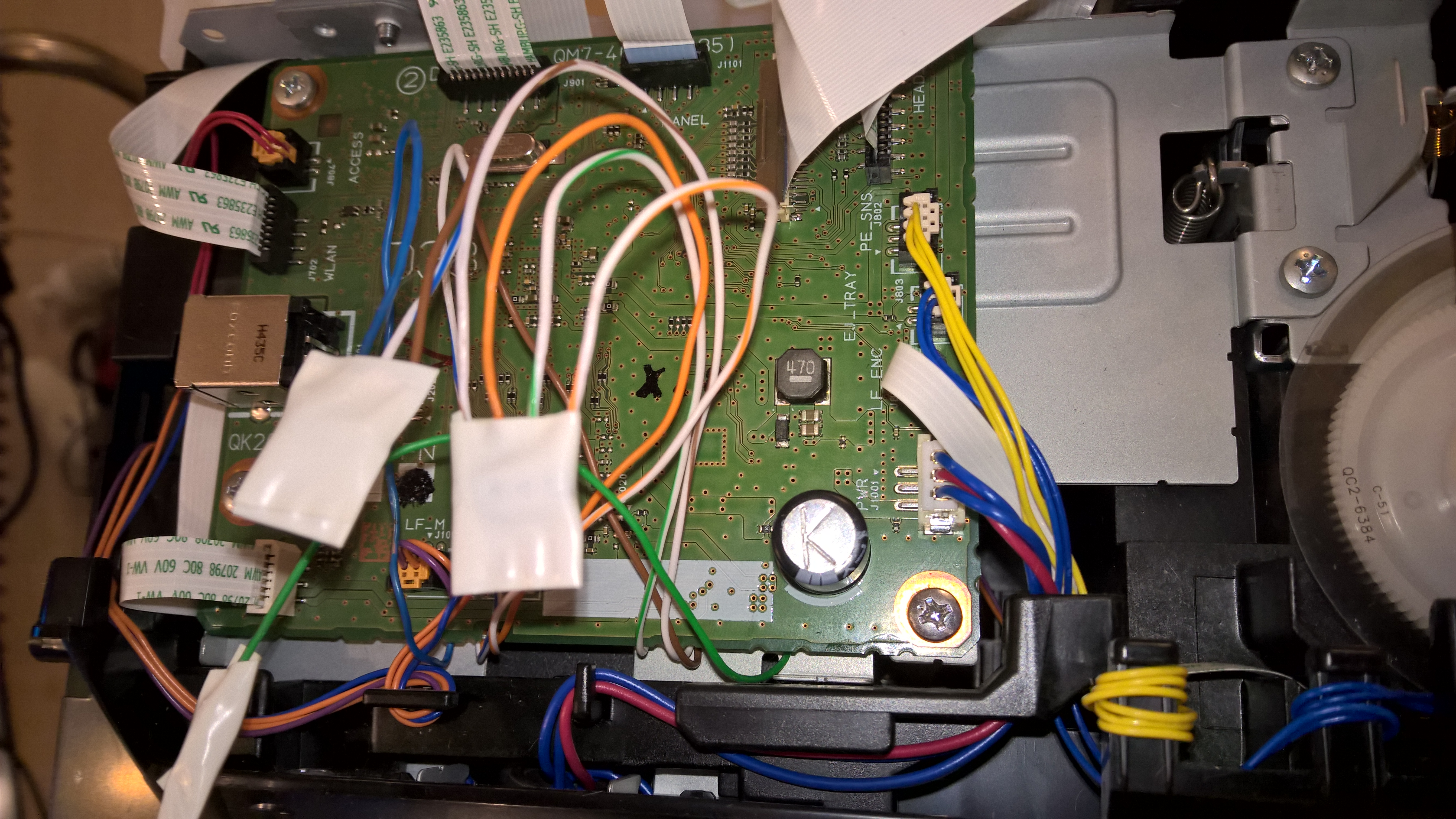

В-общем вот в чем суть до чего я докопался за несколько дней секса с QM7-4033
После того как service tool впервые залочил плату пришлось собрать программатор из Arduino Uno по этой инструкции и заливать дамп по этой инструкции. Кстати, микруху я не выпаивал, припаялся к ножкам и вывел проводки для быстрого подключения Arduino для прошивки.
Оказалось что в этой ревизии платы счетчик можно было сбросить из утилиты диагностики Canon My Printer когда счетчик чернил уже вообще закончился. После двух неудачных попыток сбросить service tool-ом (который тупо блокировал вход в сервисный режим) и последующих прошивок, я попробовал зайти в утилиту Canon My Printer и продиагностировать принтер (там надо было для проверки отправить что-то на печать) и, о чудо, вышло сообщение о том что картридж вообще пустой и если я подержу 5 секунд нажатой клавишу отмены (треугольник в кружке) то счетчик в дальнейшем будет игнорироваться! После этого цветной картридж разблокировался, но черный пока еще со знаком вопроса. Теперь буду продолжать печатать пока снова не вылезет такое-же сообщение для черного картриджа!
Никаких service tool больше не буду запускать - от них на этой ревизии платы только негативный эффект.
