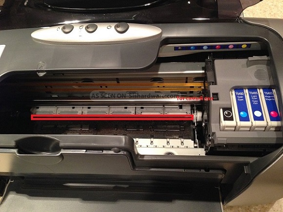

Доброе время суток! Принтер Epson R200 стала проскальзывать бумага. После разборки стало ясно, что проблемма в подающем нижнем валу(может и не так называется) - суть проблеммы: вал изначально был покрыт серой краской или чем то подобным, со временем она сошла и теперь он стал блестящим и скользким.
Посоветуйте, что делать? Искать новый или покрыть чем то старый?
Проскальзывает бумага Стерся подающий вал

skulikov495, пробовали его ( ролик протяжки листа ) потереть наждачной бумагой или напильником что бы он стал сново шершавым ?
| Сообщение #6 Отправлено 12 июня 2015 - 11:32
Попробывал вал потереть наждачкой и напильником - результата ноль!
Решил попробывать покрыть вал тонким слоем клея ПВА (Наносил ватой) - получилась шершавая поверхность и хорощее сцепление с бумагой.
Вот сейчас думаю чем заменить ПВА на более влаго и износостойкий клей! Может момент какой?
| Сообщение #7 Отправлено 12 июня 2015 - 11:35
skulikov495,
Честно говоря незнаю ... Может его покрыть абразивной краской ?
Может момент какой?
| Сообщение #8 Отправлено 12 июня 2015 - 18:18
Разницы нет с покрытием или без него этот вал. Меняй ролики подачи/отделения - они отвечают за подачу листа.
