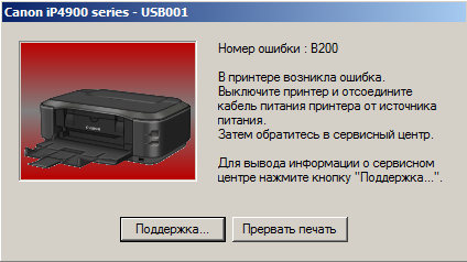

Всё началось с появления уведомления от принтера, сначала на русском:

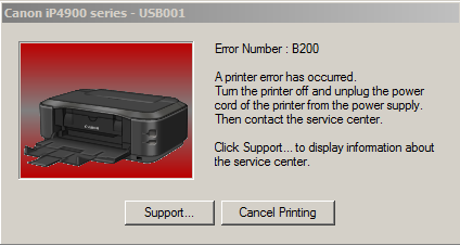

А затем и на английском языке:
