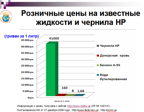

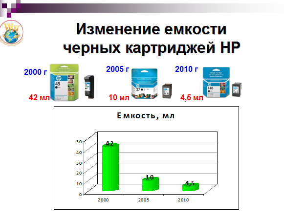

| Сообщение #29 Отправлено 16 июня 2015 - 19:22
Скорее всего альтернатива не вымыла до конца консервант из ПГ
вряд-ли. Мы из шести принтеров L800 только на двух стартовали с оригинала, и никакой одной несчастной дюзы не было.
Кэнон и HP нет,
Да ладно Вам шутить. Они все придерживаются бизнес-модели "бритва и лезвия".
Информация к размышлению. Немного устарела в абсолютном выражении, но тенденции понятны.
| Сообщение #30 Отправлено 16 июня 2015 - 19:27
WWM, не, насчёт расходки я молчу...))
Последняя диаграмма только не совсем ясна...
| Сообщение #31 Отправлено 16 июня 2015 - 19:40
Последняя диаграмма
Пояснение: Вы покупаете оригинальный картридж НР, но используете только чернила. Все остальное несъедобное.
Поэтому (для диаграммы) принимается стоимость картриджа за стоимость содержащихся в нем чернил, пересчитывается на цену за мл. и т.д.
