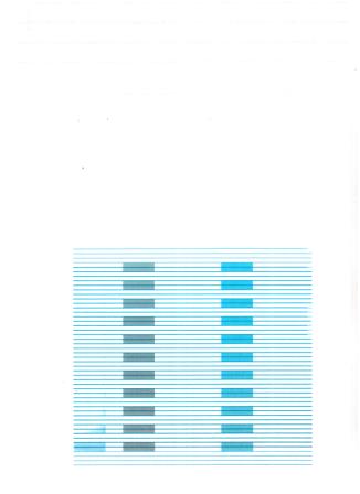

Canon S9000 полосит Печатает полосы, а не пробелы.

Хороший был принтер .
Вот только в помойку уже хочет (((
может есть мысли?
| Сообщение #3 Отправлено 11 июня 2015 - 09:36
Жалко в помойку. 2 головы купил. да и простой он до безобразия - должен быть надежный!Может есть способ решить?

Очень похоже на перелом шлейфа. либо залило, но так как головы меняли, то видели, что не залило, значит скорее всего где-то перелом.
| Сообщение #7 Отправлено 09 июля 2015 - 13:03
Про шлейф - первая мысль была. Снял и прозвонил все 3 шлейфа - все контакты звонятся. Может у кого-нибудь есть сломаный на запчасти? транспортные расходы и стоимость принтера оплачу!
| Сообщение #8 Отправлено 20 января 2016 - 10:26
gragmel, вылечили принтер или оставили это дело? Похоже действительно у вас проблемы с электроникой.
