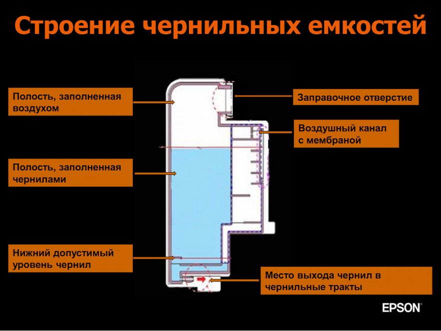

Привет всем!
На всех мною виденных СНПЧ на донорах стоят воздушные фильтры, а на L800 нет - это нормально?
Воздушные фильтры на донорах L800

а куда Вы их там собираетесь вставить?
Лучше уж принтер не ставить в пыльном помещении.

На пути от доноров до заборных штуцеров ПГ стоят вообще какие-нибудь фильтры?
| Сообщение #6 Отправлено 10 июня 2015 - 08:53
Aggarti, стоят , в демпферах .
| Сообщение #7 Отправлено 10 июня 2015 - 08:59
Надо понимать, что на донорах - это не просто дырки, а одноходовые клапана, которые открываются по надобности в процессе печати. Просто так там пыль не залетит.
| Сообщение #9 Отправлено 10 июня 2015 - 09:17
в ПГ не попадёт и осядет в демпферах?
Если бяки окажется много, то и фильтры забьются в конце концов
| Сообщение #10 Отправлено 10 июня 2015 - 09:21
Aggarti, нет не попадет .
| Сообщение #15 Отправлено 15 июня 2015 - 16:51
Кто-то в какой-то теме выкладывал даже схему. Только не клапаном называли, а мембраной.
Подождем, может автор отзовется. Тогда только поверите?
Ну нет там сквозной дырки, если подумать. Это ж не интегрированный картридж с лабиринтом под наклейкой. Логично?
О! Вот эта схема! откопалась.
