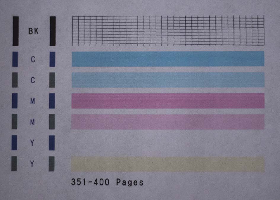

все было хорошо, потом начала постепенно пропадать 5 полоса, сделал несколько раз чистку и оставил на сутки...после все этого она вообще пропала
что делать?
Canon iP2840 во время проверки дюз не печатает первую желтую полосу

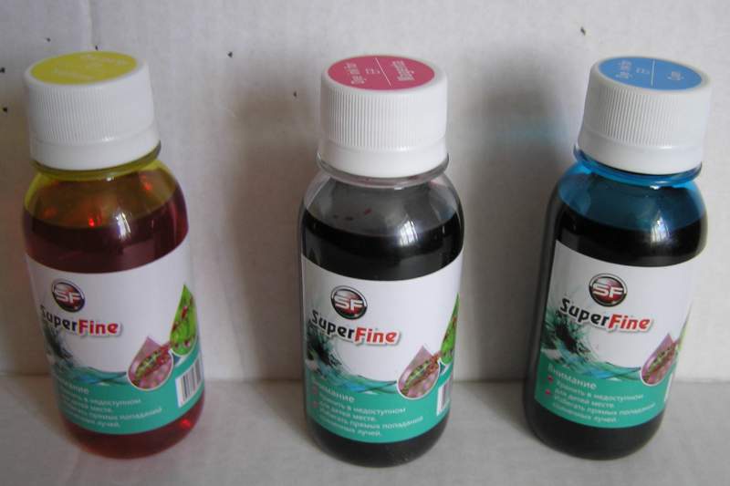

Какие чернила?

так желтая краска печатает же на второй полосе, и не полосит нисколько...значит краска же поступает и поступает норм...
| Сообщение #9 Отправлено 08 июня 2015 - 18:40
bef74, у вас в цветном картридже вашего принтера не работает основной желтый ( большая капля ) .
Тоесть печататься желтый для печати фото ( малая капля ) ... Но не печатает желтый основной ( большая капля ) .

Ну, разве что в случае загрязнения внешней пластины ПГ, тогда да, достаточно и влажной салфетки. А если предварительная камера пустая при полной емкости... то не поможет. Перегородка-то гидрофобная!
