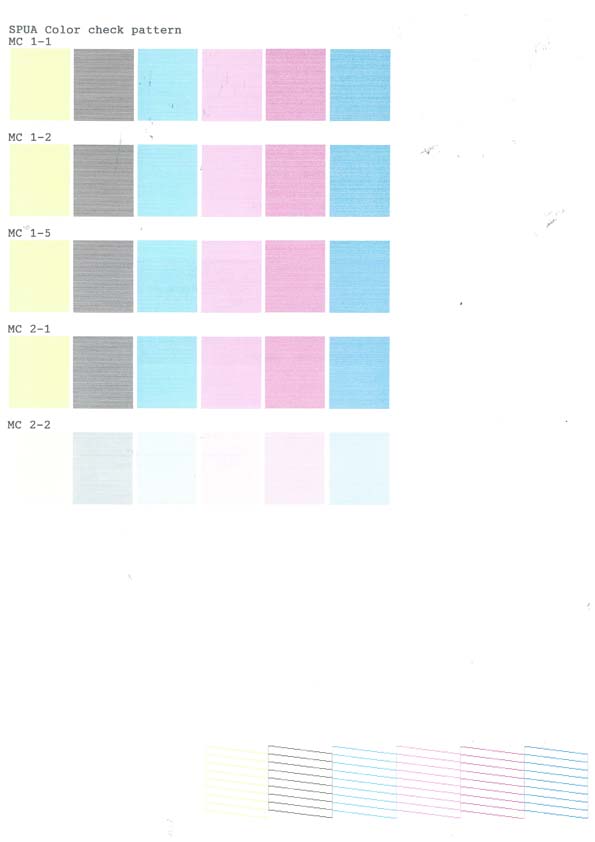

Доброго времени суток!Такая проблема. Есть L800 полгода принтеру, начал полосить. Тест дюз и режимов печати визуально идеальный, в чём может быть проблема?
Забыл добавить чернила DC Tec
epson l800 тест дюз идеальный epson l800 полосит

Если печать редкая и чернила в донорах не обновляются, то подобное может быть с любыми чернилами. Не говоря о "диситек".
А тест Ваш не идеальный. Даже на маленькой картинке...

Принтер работал каждый день на потоке,никогда не простаивал, так что чернила в донорах не застаивались,я тоже грешу на чернила,да тест не совсем идеальный, но по моему это не объясняет полосатость, хотя я не большой спец, так что же делать ,поможет ли смена чернил,и на какие менять посоветуйте, в сети советуют для L800 IncTec

Состав бодяги (особенно саморазливайки) отличается от оригинальных чернил. Гадать, что произошло с дюзами - бессмысленно. Возможно, поможет промывка. Я так понимаю, что оригиналы лить Вы не в состоянии.

DCTec T50 и Инктек 10 не подходят для L800

serj9999, слушайте Юху, хоть он пишет несколько витиевато.
Есть серии чернил разработанные специально для L800. У Инк-Мате например это EIM-801.

Если реально, то подходят WWM E80/E82. Ещё я бы влил H.O.S.T. и Hameleon ER-290.

Замечательный фотопринтер. Тест показывает. что без замены печатной головки проблему качества уже не решить, используйте оригинальные расходники.
