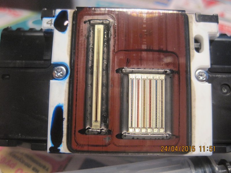

Практически новый Canon IP 7240 стал полосить синим вскоре после перехода на чернила OCP. Прочистка головки и даже прокапывание ничего не дали. При снятии головки внизу на белой пластине обнаружены большие капли синих чернил. Похоже, чернила не доходят до синей дюзы. Что делать?

Ded55, менять головку по гарантии.
Классика жанра.
Единственный рабочий вариант для этого принтера WWM C45 CMY + OCP BKP44 (или какой там ещё у них есть пигмент) и BK135.
У WWM часто возникают проблемы с чёрными цветами, у OCP - с цветными.
Инктек даже не рассматриваю. 100% чёрный и циан вылетят со временем.
Мыши плакали, кололись, но прожолжали жрать кактус.....
В цвет эти чернила не попадают (даже после калибровки спектрометром отпечатки на 2+). Фильтры ПГ покрываются "соплями" которые отмываются только через 1-2 недели в лучшем случае. Ну и цена, конечно.
1. Оригиналы переделать в ПЗК (никогда в жизни не печатали Кэноны на китайских ПЗК).
2. Залить промывки в картриджи (подкрасить слегка чернилами) и в течении недели - двух раз в сутки прочиска-тест и так до идеального теста.
3. Терпение.
4. Залить чернила DCtec или Inktec и радоваться отличным отпечаткам.
