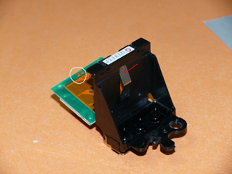

Здравствуйте! Появился такой старенький epson stylus pro 9000, печатал со смещением цветов, калибровка и регулировка головок не помогала, поэтому решили разобрать, посмотреть... Разобрали, сняли головы, почистили, собрали... Одна голова не печатает... стало вообще интересно!!! Разбирали все аккуратненько, все просушивали прежде чем поставить, откуда трабл пришел вообще не понятно. Взяли шлейф от головы отсоединили вообще, плоттер спокойно протестировался и ждет задания на печать. Мы ошалели... Списали это на неведанные силы и пошли дальше. Коллективное мышление требовало экспериментов и пришлось поменять головы местами. Поменяли... Вторая голова тоже не захотела работать. В общем ситуация дурацкая. Головы внешне в порядке, ни запаха горелого, ни внешних признаков горелости нет. чернила прокачиваются, ошибок нет, Просто тупо не делает тест и все. на прикрепленном изображении видно на плате головы есть два контакта, которые, судя по следам соприкасаются с пластиной, на сколько я понимаю, пластина там то-ли для замыкания контактов то-ли для размыкания при перегреве. В свободном состоянии когда находится, трудно понять, как должно быть. Пробовали запускать с замкнутыми и разомкнутыми контактами - результат один... в любом положении плоттер после включения становится в рабочий режим. В общем, может кто имел дело с такими плоттерами, просьба подсказать, куда копать, а то у нас спецов по ним нет вообще... За ранее спасибо.

Перегрева голов в этом принтере не бывает, а местами их менять нельзя, об этом же написано в сервис-мануале! Там сказано, что можно ставить цветную голову на место чёрной, но нельзя чёрную на место цветной (или наоборот). А поскольку смещение цветов может быть и механическое, и из-за неисправностей электроники, нужно было сразу доверить его профи. А так сказать что-то невозможно..

Нет тут профи! Может есть способ проверить голову, живая она или нет?

Поставить головы на место и сделать всё как было раньше)
Если не печатает, проверить осциллографом наличие управляющего напряжения на выходе мощных транзисторов (похоже на пилообразное, подаётся во время прохода каретки при печати), предохранители.
