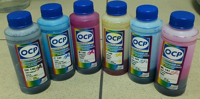

На принтере установлена СНПЧ с немецкими чернилами (Чернила свежие, не просроченные).

а чернила эти?
Хотя... судя по тесту дюз, не важно какие чернила. Что-то где-то у Вас коротит.

Mr.print, меняйте чернила и промывайте ПГ .
То , что у вас с тестом дюз - где-то коротит ПГ ... Возможно залита где-то электроника ПГ или электронный шлейф ПГ неправильно вставлен .
