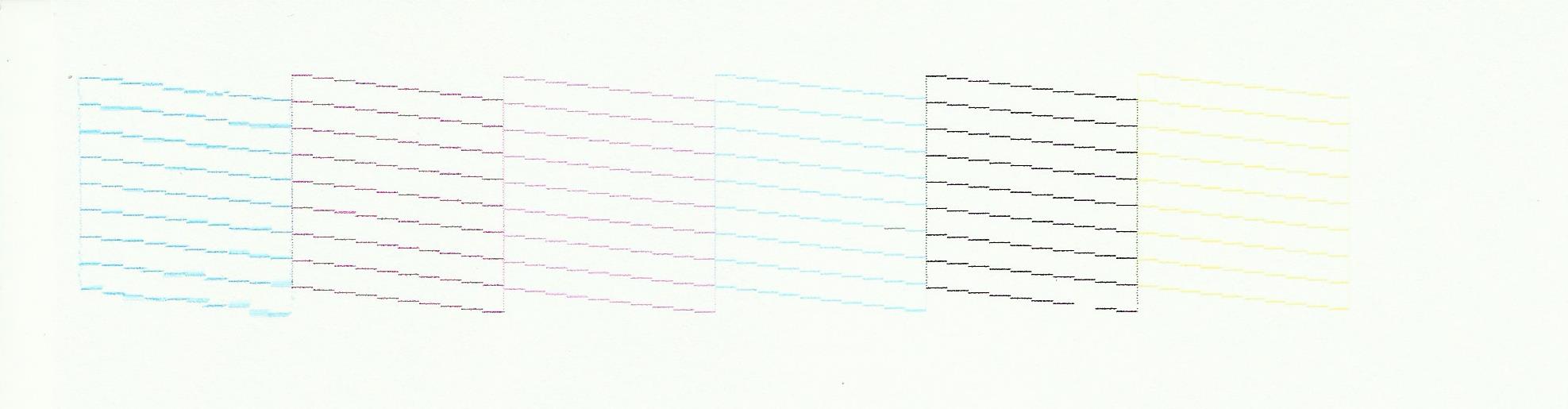

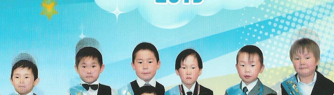

Взялся сделать виньетки для детсада.Принтер L800 бумага матовая двусторонняя.Пропечатал одну сторону(30 шт.)нормально.
При печати второй стороны начали появляться проблемы ,на бумаге А4 половина печатается нормально,а на другая двоится черным цветом.
Может кто сталкивался с этим?посоветуйте что делать.
Почитав форум сделал бутерброд 3 раза,запускал прочистку много раз но не помогает.Чернила InkTec 0010,использую уже 2 год.
Печатаю постоянно(подработок).
скан теста дюз и проблемыПрикрепленное изображение: 5.jpg
  • Прикрепленное изображение: 6.jpg
|    Сообщение #2 Отправлено 04 июня 2015 - 10:28   Alex...
Тест дюз просто ахтунг, но если вас устраивают полосатые морды то и ладно :(
на 2 сторонней дешёвой китайской бумаге надо после печати выправлять листы. У вас головка задевает за край листа вот всё и двоится.
Бумагу выправляите выгиванием, что бы она гнулась в обратную сторону от печати. Токда края будут более плотно прижаты, и головка цеплять не будет.
|    Сообщение #3 Отправлено 04 июня 2015 - 10:31   WWM
Просмотр сообщенияAlex... сказал:
Но печатать виньетки так нельзя!
Сначала привести в порядок тест дюз, и лучше выбрать все-таки бумагу лучшего качества.
|    Сообщение #4 Отправлено 04 июня 2015 - 10:31   localhost
Да просто чернила надо сменить. Желательно на чернила другого производителя. У Инктека чёрный и циан очень рисковые. Что мы и видим на практике. Ещё небось постояли в СНПЧ, загустели...

|    Сообщение #6 Отправлено 04 июня 2015 - 16:19   form72
Всё равно двоит на матовой, двухсторонний лист А4 с первого листа, чернила долго не стоят, постоянно доливаются. цветная печать 10*15 на глянце нормальная, хорошо распечатывается. На глянце вообще печатает хорошо даже а4.
Сейчас стоит размокает с бутербродом.Еще хочу поменять черный на свежий.Посмотрим.
