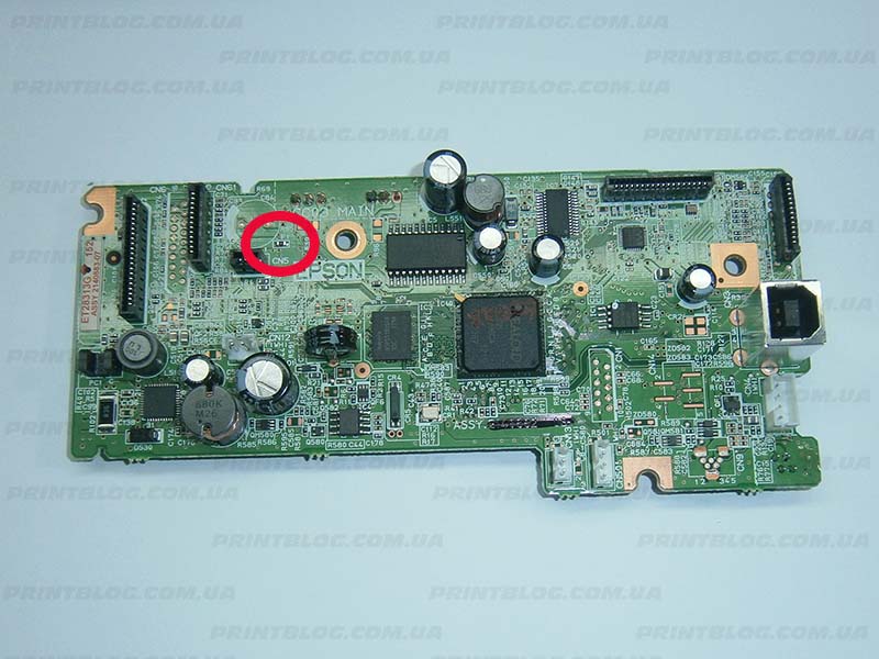

скорее всего сгорел предохранитель
вот он
Прикрепленное изображение: 3 (1).jpg
для начала прозвоните его))))
|    Сообщение #3 Отправлено 03 июня 2015 - 15:06   Сергей_32
СПАСИБО за оперативность! Но к сожалению дело не в нём, он целый.
