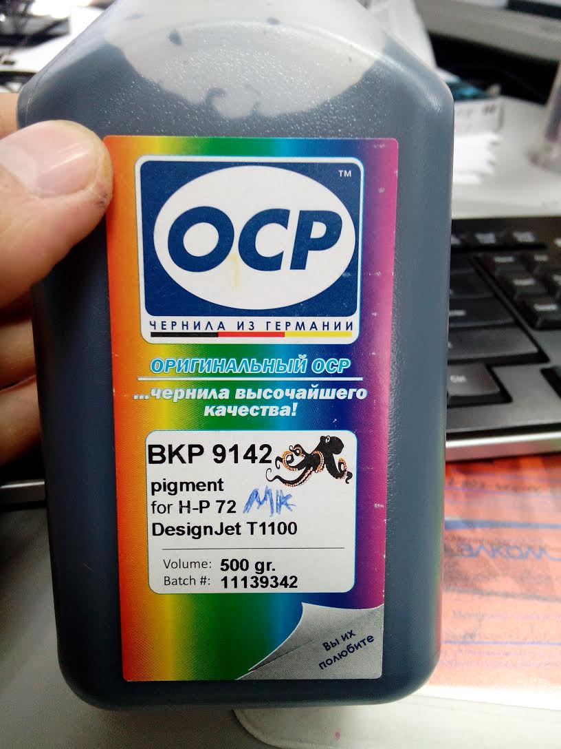

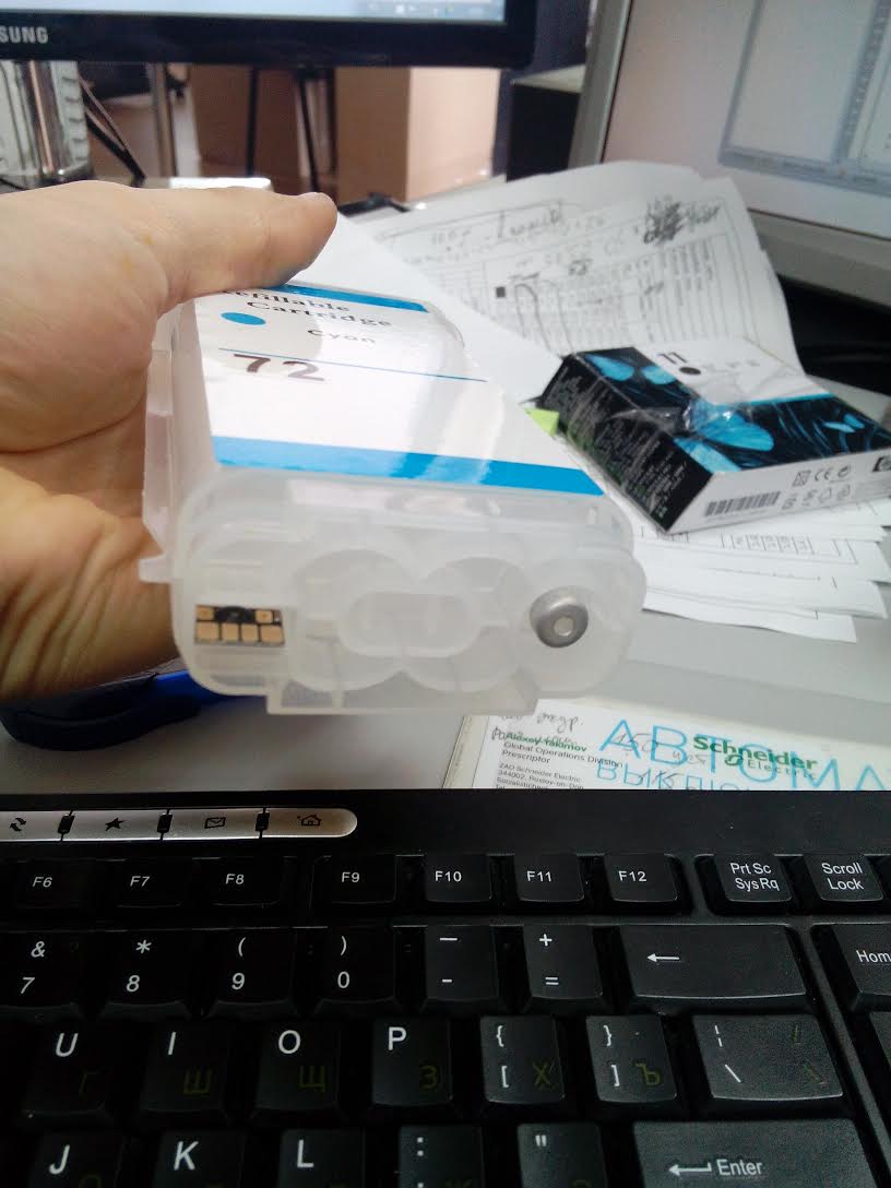

Добрый день! Печатал с родными картриджами без проблем. Поставил ПЗК (см. фото) на черный матовый и желтый, заткнул заливное отверстие пробкой, воздушной открыто. Через 20-30 отпечатков стал плохо печатать черным, а потом и вовсе белые листы на выходе. Чернила ОСР залил. проверил по совместимости, вроде все так. Стал курить мануалы: в одном месте видел, что рекомендуют ставить ПЗК сразу взамен всех картриджей. В другом месте рекомендовали заправлять родные картриджи, потому как пзк у меня без помп. сразу После установ ПЗК, плоттер что-то долго жевал и чавкал. Потом выплюнул из себя лист сплошь разрисованый широкими черными и серыми полосами. После каждого включения что-то в нем долго щелкает. Еще одна независимая беда - часто пишет, что замял бумагу и останавливается, но бумага всегда ровная. При печати выдавал белые полосы, как будто сбита калибровка подачи бумаги, после калибровки особо сильно ничего не меняется.
еще фото
HP T790 проблемы Поставил ПЗК и начались проблемы

сейчас, при запуске тестовой печати, печатают все цвета, кроме МК (матовый черный)
| Сообщение #3 Отправлено 03 июня 2015 - 11:35
Выкидывайте эти ПЗК и вообще лучше ими не пользоваться - будут проблемы - будете часто менять головки
ПЗК без помпы - чернила идут самотёком без давления в этом и заключается вся проблема
Чернила - ХОРОШИЕ
Чернила - ХОРОШИЕ

Пользуюсь теми же чернилами, но на Т920, заправляю в родные картриджи, проблем с печатью пока нет. Тракт не промывал, заправил только серый, жёлтый и мадж, остальные пока оригиналы. Пока всё работает. Помпа нужна, без неё чернилкам тяжко до головы течь :)
Чернила - ХОРОШИЕ
Чернила - ХОРОШИЕ
Хммм. Купил полтора года назад "Дозаправляемые картриджи DZK6-HP72" и "DC6 HP72/1000 комплект чернил (6x1л)". Уже по 3 литра каждого чернила ушло, отпечатал около 20 км планов и заменил только 1 комплект головок. И вот только вчера перестал опознаваться чип на желтом картридже. Головки отлично отмачиваются каким-то мистером мускулом. Я доволен.

такие ПЗК работают нормально только до половины уровня чернил, пока хватает перепада уровня для некоторого давления в головку.
На Т2500 делал LongPrint - работает уже полгода у клиента. система аналогичная как на 790/610/1100
