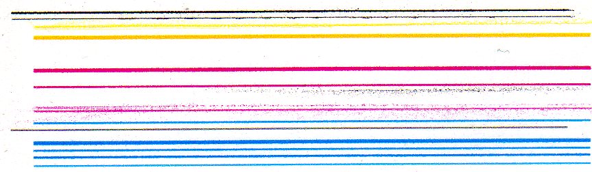

Подскажите в чем может быть проблема в печатающей головке или в шлейфе или еще в чем?Снимал печатающую головку отмачивал,когда собрал мфу начал печатать тест дюз полосами,решил что проблема в шлейфе нашел бу шлейф у товарища от Epson c91(печатающий узел у них одинаковый)переставил и ничего не изменилось,полосы в тесте дюз остались.Скан теста дюз прилагаю
Прикрепленное изображение: Скан.jpghttp://radikal.ru/fp...fff2b116749a9c1

Просушите головку тщательнее, проверьте шлейф на предмет замыканий.
