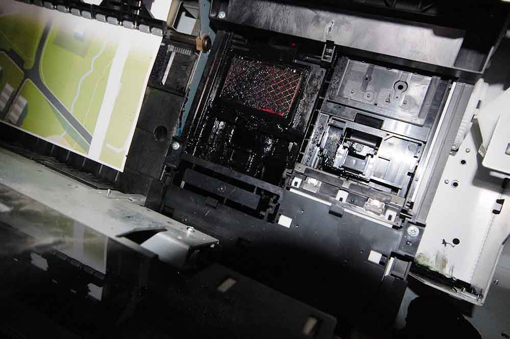

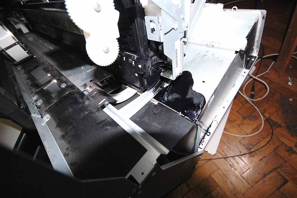

Привет! Нужна помощь со стариной 9700. Работал на DCTec 3 года. Почти без нареканий. Всегда спасали прочистки. Увидел черную лужу на полу. Текло с парковки головы после прочисток. Хотя памперс наполняется. Разобрал, на днище целый стакан чернил.

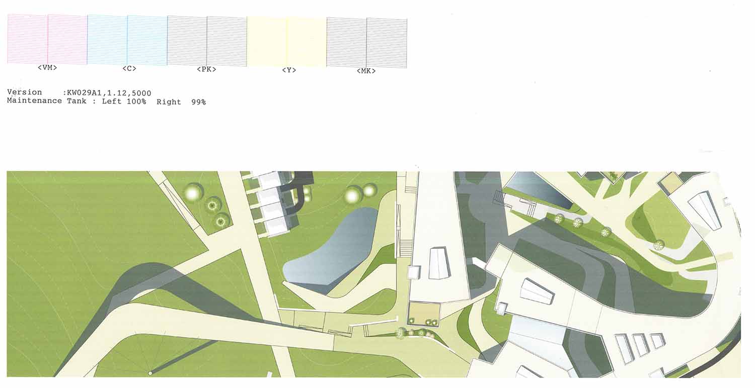

Скан теста дюз и листа который напечатан перед тестом
Фото механики
Фото парковки

Marabella, я бы для начала устроил бы генеральное ТО и чистку всего внутри !
Он у вас весь внутри грязный ... Особенно в месте парковки !

Почистил узел парковки, тест дюз 100%, а печатает все равно с полосами.
Стоит прочищать голову в таком случае? Или раз дюзы работают то проблема не в голове?

Чернильное голодание.То есть для печати теста дюз чернил хватает, а для фотографий-нет.Возможно что чернила слишком густые.
Промойте место парковки и сделайте отвод чернил.

Хм... Похоже пора заменить демпферы .

По-моему тут не голодание, а элементарно часть дюз не работает, посмотрите на тест в первом посте. Качество плохое, но явно видно, что отсутствуют несколько дюз на мадженте, циане и желтом.

На таком аппарате , отцуцтвие 1 - 6 дюз вообще незаметно на отпечатке .

combain, спорить не буду, не имел с ними дела. Но там такое качество теста, что вполне вероятно кол-во отсутствующих дюз более 6 + возможный косоструй.
А при голодании картина полошения немного другая - при каждом проходе каретке полошение усиливается и в начале полосы нету, а тут все стабильно и в начале полоса есть.

Судя по тесту дюз и отпечатку ... Тут делема ещё в ПГ ...
