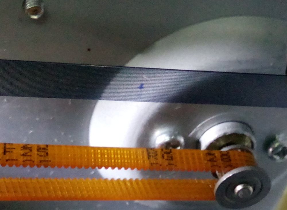

На ленте позиционирования есть дефект - пятно и светлая "царапина", но мне кажется, он не может быть причиной ошибки, что вы скажете? Нужно чистить сенсор (продольного позиционирования вроде называется)?
P.S.:
- Ленту позиционирования дёргал
- шестерни справа от парковочного места перебирал по Сервис Мануалу - не помогло
- Принтер изредка находит Home Position - может быть раз за 10-20 включений

Мне одному показалось, что каретка двигается рывками? Возможно проблема в смазке направляющей/каретки или в моторе.
| Сообщение #6 Отправлено 04 июня 2015 - 12:55
В ближайшее время смажу всё, промою, посмотрю есть ли крышка и отпишусь, спасибо за советы.

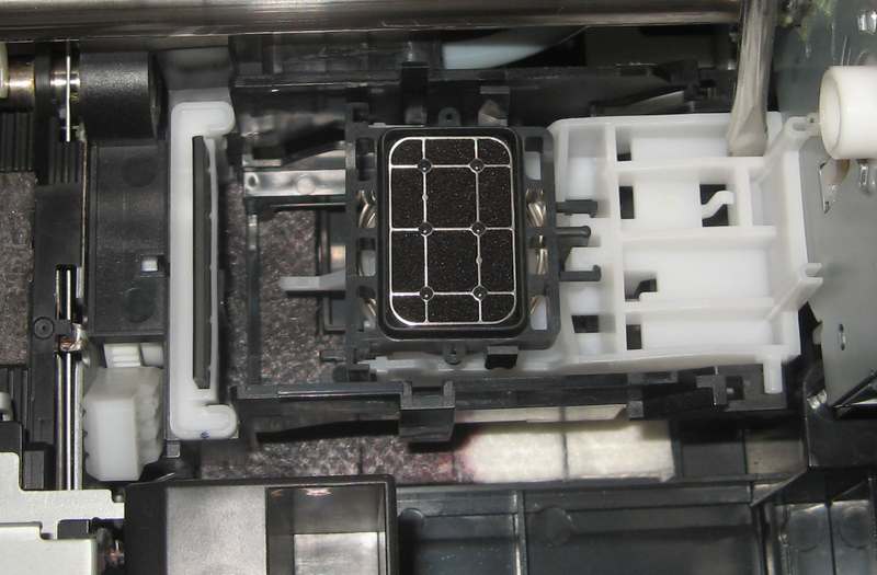

| Сообщение #10 Отправлено 17 июня 2015 - 16:35
Пробег маленький, значит двигатель не причем. Будем разбираться с парковкой.
Перед выключением этот рычажок должен был подняться, значит что-то ему помешало.
На выключенном аппарате уведите каретку влево, чтобы не мешала. Отодвиньте капу вправо, чтобы разблокировать механизм подъема/опускания ракеля и рычажка:
Теперь самое неудобное - покрутить вот эту шестеренку по 2-3 оборота в каждую сторону.
Двигаются ли при этом ракель и рычажок?
| Сообщение #11 Отправлено 18 июня 2015 - 06:56
Уважаемый potroshitel, тут такое дело: прокрутил я эту шестерню в одну сторону, затем в другую. Затем повторил процедуру для большего эффекта. Рычаг каждый раз поднимался, опускался и не двигался до момента, когда я начинал крутить шестерню в обратную сторону. И принтер вроде как заработал - десять циклов включение-выключение и ни разу не появилось этой ошибки.
