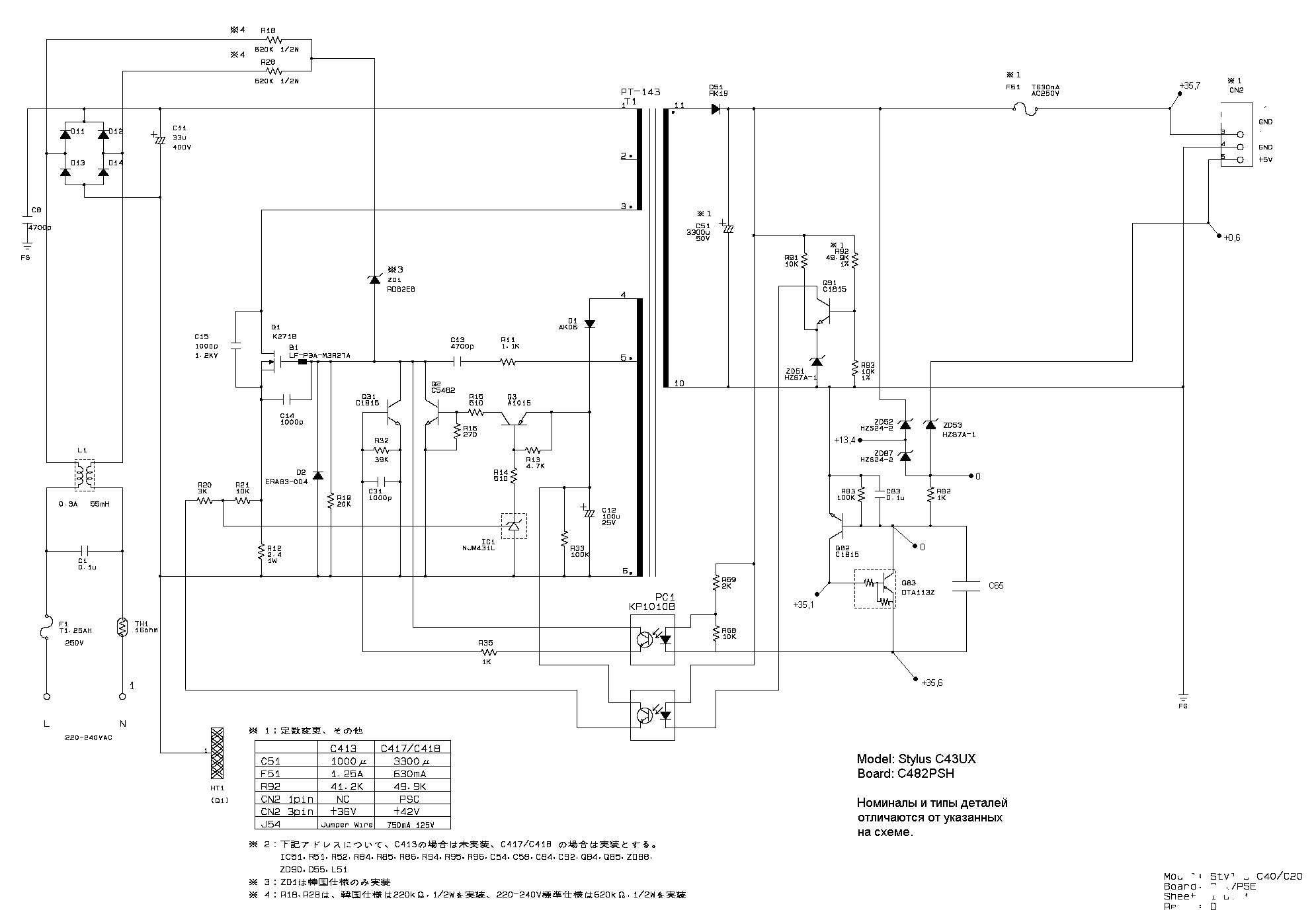

С начала лампочками мигал, а потом совсем умер, перестал даже реагировать на кнопку включения.
голова не снималась и не промывалась. ИМХО проблема в блоке питания.
прилагаю схему. в точках указаны напряжения на холостом ходу.
кто в блоках питания разбирается помогите!
C43ux схема БП и ремонт есть схема БП посоветуйте

Смотри стабиллитроны, которые +5В делают. Их там много. Последовательно стоят. Это так, для начала.
| Сообщение #3 Отправлено 21 апреля 2006 - 16:27
+5В это точно? если да то неисправность определена.
