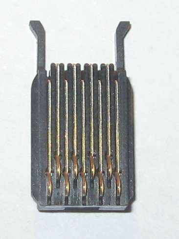

Контактные площадки должны быть на одном уровне с левой. Если они свободно болтаются, либо не дощелкиваете до конца, либо сломаны усики-защелки:
Прикрепленное изображение: 1.JPG
Погнутый контакт легко можно выправить пинцетом. А погнулся он из-за некачественной чиповой планки СНПЧ. На пластиковой рамке штырьки, удерживающие плату, должны быть практически заподлицо с платой. Если выступают - или приплавте паяльником, или срежте ножом, иначе они и дальше будут портить пружинные контакты в каретке при вынимании картриджей.
