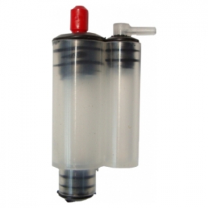

В общем проблема накипела буквально с годами. Несколько лет использую эти принтеры, печатаю несколько раз в неделю, помногу. Редко когда печать обходится без танцев с бубном (куча прочисток, отстаивание, прокачка шприцом и тп). чернила водяные, качественные. СНПЧ всегда стояли одни и те же - картриджные, доноры серии офис. Так рекомендовали профессионалы...которые же и берут деньги за обслуживание потом. Как только ни балансировал...У меня есть представление, что проблема в картриджах И хочу попробовать поставить капсулы. Но капсулы и держатель чипов в моем городе не продают. Вот я и решил, прежде чем заморачиваться, спросить у пользователей 7015, что стоит у Вас и какие проблемы прт этом возникают? Тема не для холивара (картридж против капсулы), а для обсуждения конкретной модели принтера и типа СНПЧ к нему

rain_day, если в твоем городе не продаються капсулы, дам тебе дельный совет: сделай 2П капсулы со шприцов. Идеальный вариант. Да, надо потрудиться, но результат не заставит себя ждать, если все сделаешь правильно. У меня Слава Богу все работает на Ура))) Если интеерсно расскажу и покажу что и как надо сделать)))) Думаю шприцы, термопистолет в твоем городе есть. Ну а остальное дело прямых рук. Надеюсь, они у тебя именно такие))))

rain_day, если критерий так важен , то 2-вух полостные капсулы + фильтры из поролона дают 100% результат.
СНПЧ лучше брать новую , двухстволку .

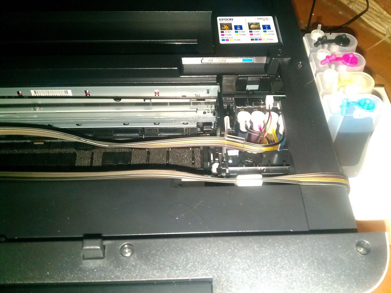

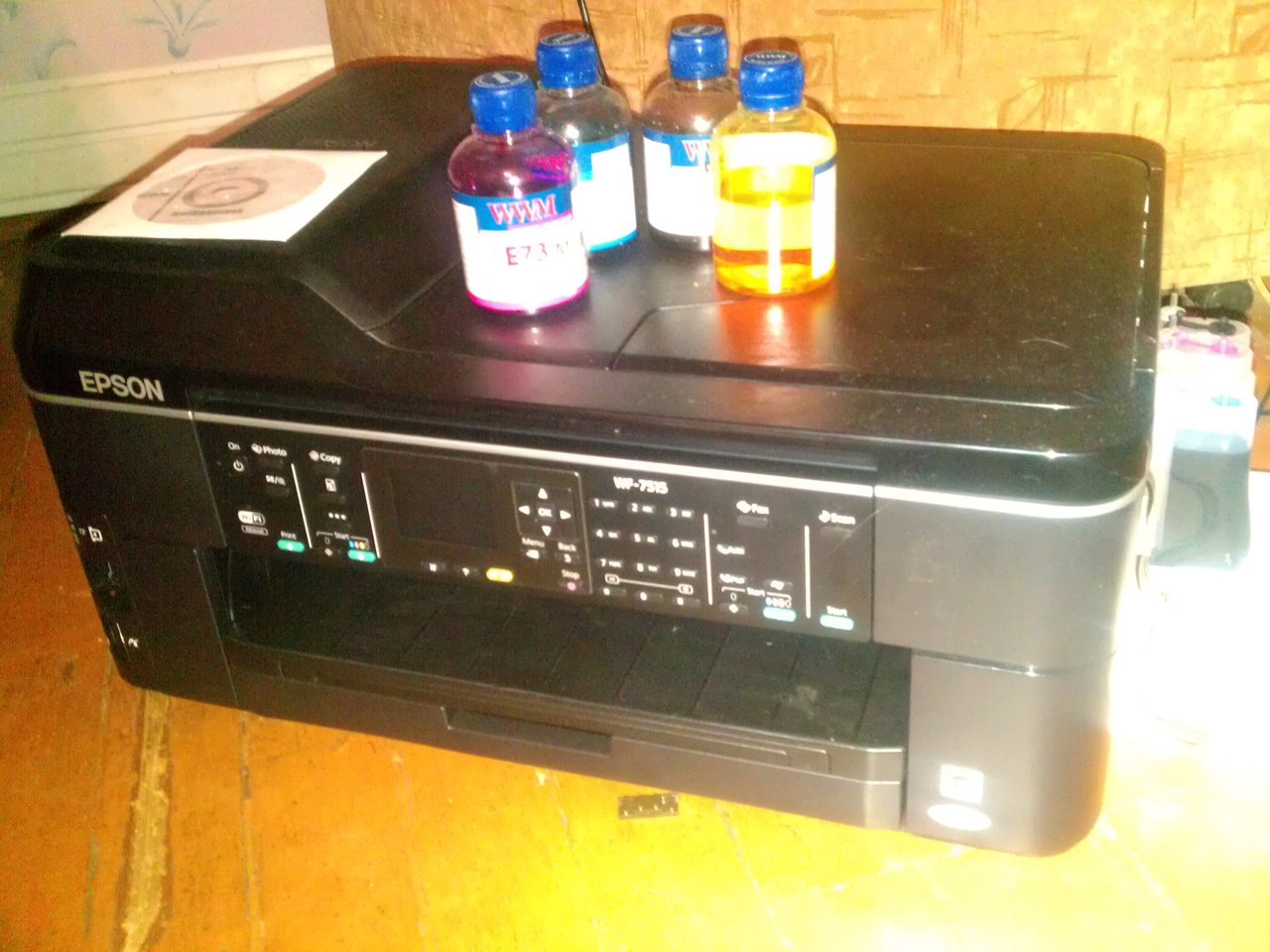

| Сообщение #20 Отправлено 29 февраля 2016 - 08:13
Не так давно я победил совместно с Анбел, свой Ёпсон готов был выкинуть уже....прислал мне Андрей капсулы, поставили мы их..... скажу что ставить их намного проще чем капсулы от рессетерс - я тут писал про то как мучался с капсулами они маленького размера и мне не удобно их вставлять в каретку было, эти я поставил за 7 минут с прокачкой... результат - 6 листов подряд 100% фона и сразу же печать тест режимов печати ни одной выпавшей дюзы!. мне гуд, так как раньше и листа не мог допечатать....
