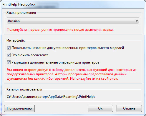

файл, настройки, поставьте птичку - разрешить дополнительные операции для принтера
| Сообщение #10 Отправлено 28 мая 2015 - 14:08
pepsiman, Птичку я поставил. Появилась только возможность изменить модель принтера, определяемую автоматически.

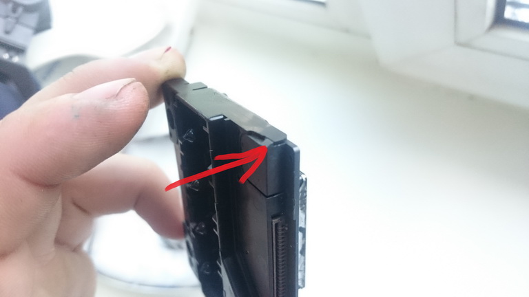

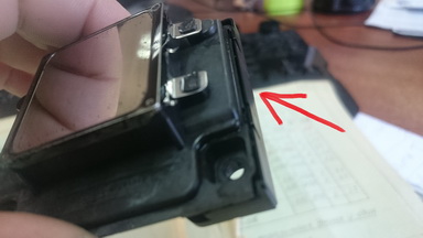

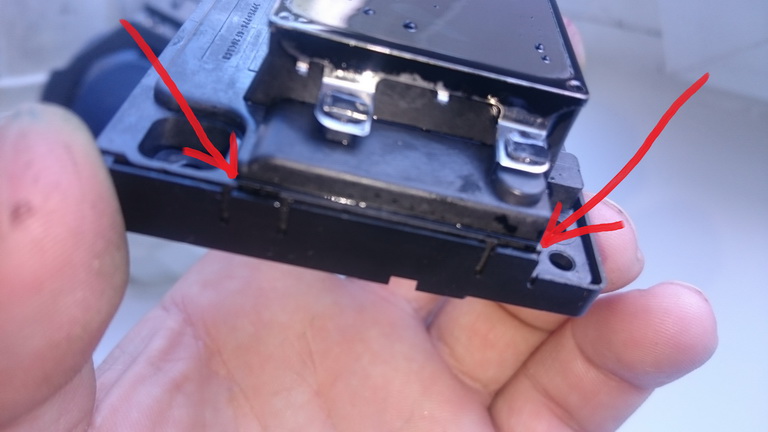

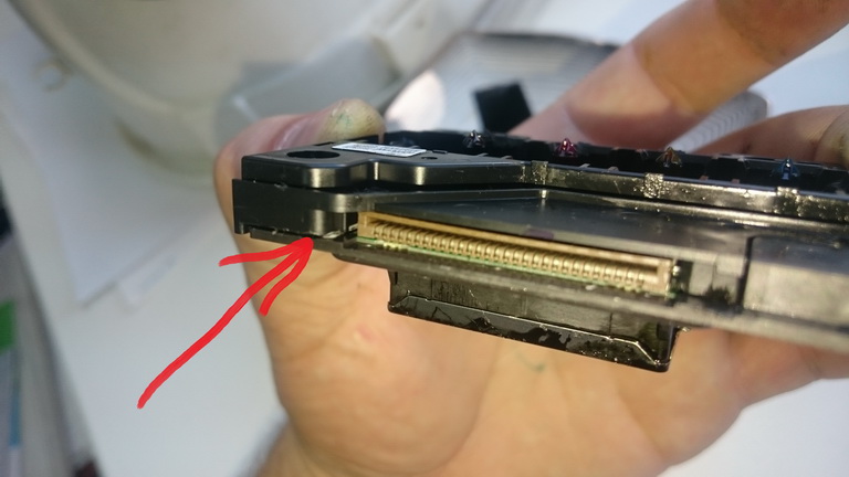

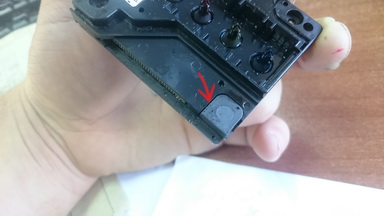

В общем вставил ПГ без всяких прописываний - тест напечатался "нормально", без полос этих. ПРоблема в голове. Посмотрите фотки пожалуйста и скажите, разбирается ли голова дальше и собирается ли потом обратно? Стрелками указано, откуда явно видно что залито краской. Голова давным давно была еще залита, видимо дотекло куда-то только сейчас, когда я её вертеть начал. Там же по этим швам видны защелки, будто бы должна разбираться. Хотя и следы герметика возле разъема шлейфа видно. Аккуратно отогнув защёлки ничего никуда не снялось. Тянуть вслепую как-то страшно. Дорого стоит
Если не разбирается, что можно с ней сделать? Искупать полностью в промывке, а потом сушить? Просто краска не сохнет месяцами, это я уже проверял.
На последнем фото видно что-то вроде герметика, будто бы на него преклеена верхняя часть корпуса
| Сообщение #11 Отправлено 28 мая 2015 - 14:10
конструктивно разбор не предусмотрен, хотя если срезать заплавленный пластмасс, который крепит обойму, располовинить получится, только зачем? Искупайте ее в спирте и просушите

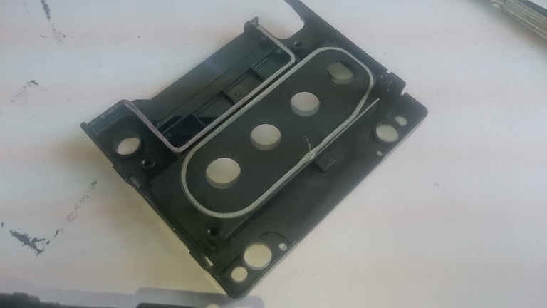

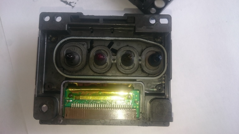

| Сообщение #16 Отправлено 02 июня 2015 - 18:26
это только кожух снялся, а чернильнозаборные иглы от самой ПГ не отделились
| Сообщение #17 Отправлено 02 июня 2015 - 18:38
И слава Богу :) мне бы шлейф просушить, зачем мне иглы. Но похоже не во влаге дело, что то где то окислилось или отвалилось или перегорело
