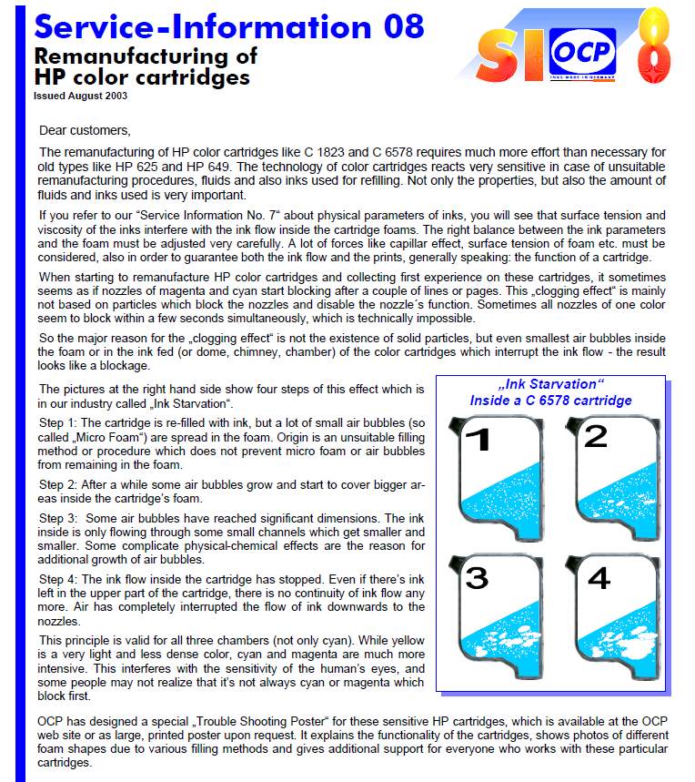

Читайте, переводите, все написано и нарисовано, лучше не скажешь, как в свое время разрисовано тут.
Будут затруднения с переводом - перескажем по-русски.

Спасибо, но мне не совсем понятно из этого мануала как теперь справится с этой ситуацией, если конечно все дело в пузырьках :)
