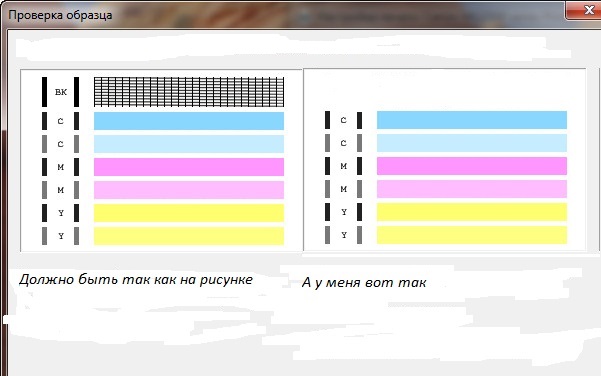

Здравствуйте господа спецы, спасайте, canon mg 2540, работал отлично и фото, и чертежи, и текст, заправлял сам, после запрввки работал и вдруг УПС, фото печатает, а текст нет, причем фото и цветные и черно-белые, картинку прилагаю это после очистки сопел

Черный картридж заправлен или просто пустой? Чем заправлен и как давно? Не успел засохнуть? На сухой салфетке след от сопел оставляет? Если да, то у Вас просто проблема с электрической частью картриджа. Увы, не лечится.
|    Сообщение #4 Отправлено 26 мая 2015 - 21:07   rullers
Заправлен, и еще раз сегодня проверил, заправлен //Высококачественными черными чернилами HI black ink canon//, не засох, след от сопел оставляет на сухой салфетке.Значит мне нужно поменять картридж? Я правильно понял про электрическую часть которая не лечится? Картридж это то что я заправляю чернилами и именно его надо поменять? так? тоесть, - возможно дело не в принтере, поломка не глобальна? очень прошу ответить WWM
|    Сообщение #5 Отправлено 27 мая 2015 - 08:57   WWM
Да, сгорела микросхема, которая отвечает за выброс капель. На салфетку чернила выходят, дюзы свободные. Но электрический сигнал до термоэлементов явно не доходит, печати нет. Это не подлежит ремонту. Надо новый картридж.
