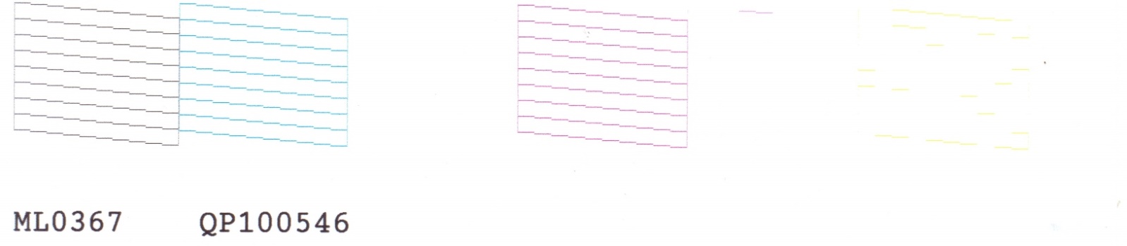

Всем привет!
Подскажите кто знает
Имеется Epson R220. Судьба аппарата не известна, ностальгия и низкая цена заставили купить б/у в комплекте ПЗК(один комплект стоит, и россыпью штук :friends:, много-много чернил, видимо разных производителей, возможно смешанных. Купил год назад для домашних нужд. При покупке были забиты дюзы процентов на 40. Прокачка и бутерброд восстановили до 97-100 %. Пользовался редко, последнее время не пользовался вообще ок 2-х месяцев. Голова всегда запаркована. Появилась необходимость печатать много-много полноцвет. Тест дюз показал Черный(Ч), синий(С), красный(К) - 90%, желтый(Ж) - 30%, розовый(Р) и голубой(Г) - 0%. Прокачки улучшили Ч,К,С до 100, остальные без изменений. Промывка с разборкой обычной водой - Ч,К,С - 100, Ж,Р,Г-90. Простой на парковке 5 часов - все цвета ожили до 100. Отпечатал около 50 стр А4, 50% заполнение листа, полноцвет, простая бумага, текст и изображение. Начал полосить. Тест дюз показал падение Р,Г до 30%, Ж до 50%. Причиной посчиталось завоздушивание. Масса прокачек, простоев, замена уплотнителей, замена ПЗК на трех проблемных цветах привели к потере цветов Г,Р совсем, Ж до 30-40%. С,Ч,К по прежнему 100%.
Промывка раствором аммиака в дистиллированной воде(1 часть 20% аммиака к 5 частям воды), откисание головы 10 часов, сборка, прокачка, простой на парковке вообще не повлияли на результат(появились две полоски на тесте дюз цвета Г). ПЗК неизвестного возраста, я все равно видел завоздушивание, и только в этих трех цветах, где я поменял ПЗК, подумал может засохло все в районе клапана, сама резина. Тупо поменял местами красный с розовым, синий с голубым, и о чудо, обмен ПЗК показал, что с донорами все ОК, дюзы работают те же что и до обмена, проблема в голове. При последней прочистке возможно излишне сильно прокачивал промывку через голову, НО на всех цветах одинаково, используя аварийное надевание трубочки(1 мм, чтоб соскачила при сильном давлении).
Подскажите где искать проблему или как умнее и быстрее подобрать цвета на документе, чтобы использовались только рабочие дюзы.
Тест дюз на глянцевой фотобумаге. Если честно не понял как можно в высоком разрешении залить тест, обрезанный со всех сторон тест, 600т/д с качеством сжатия JPEG 80% весит 400К, ограничение 100К
  • Прикрепленное изображение: сканирование0007.jpg

Касситерит, Ваша проблема имеет 3 решения ;
1 . Снимать ПГ с принтера и долго и тщательно промывать её . 50% вероятности , что ПГ отмоется .
2 . Купить и поставить новую ПГ .
3 . Старый принтер выкинуть , купить новый Р50 и спользовать только на оригиналах . Альтернатива Вам противопоказана !

|    Сообщение #4 Отправлено 26 мая 2015 - 10:54   pepsiman
Просмотр сообщенияКасситерит сказал:
Не эксперементируйте с самодельными промывками, в чистые ПЗК залейте промывочную жидкость и через каждый час делайте прочистку, через пару дней поставьте снпч или что у вас есть с чернилами и посмотрите результат, при положительной динамике, процесс можно повторить

|    Сообщение #6 Отправлено 26 мая 2015 - 13:00   Касситерит
Просмотр сообщенияpepsiman сказал:
Не эксперементируйте с самодельными промывками...
Дык я здесь прочитал рецепты, и не нашел упоминаний ни о каком риске...
Понял Вас, попробую - хуже точно не будет.
