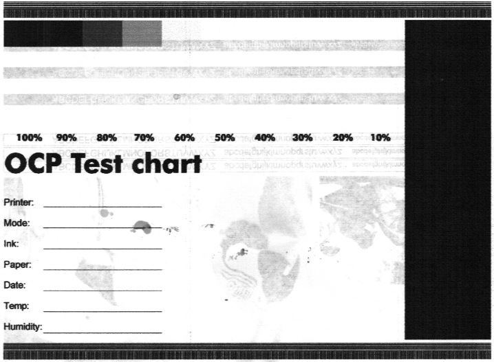

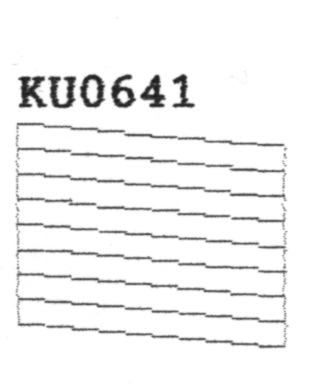

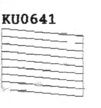

Начну по порядку. Epson R300... Простоял четыре года с фирменными чернилами в каретке (засохли конечно). Решил реанимировать. Приобрел ПЗК Bursten и чернила Inktec E0005. Перед использованием промыл головку по схеме: http://www.ink-marke...il/post/21.html
Печатал то ничего, то отвратительно: пропуски, тест дюз на трех цветах не удовлетворительный. Основная проблема с чёрным. Отвёз человеку на капитальную промывку со съёмом головки. По факту реанимации, мне было продемонстрировано что все дюзы чистые (прям душ из сопел шёл когда в головку вгонялась промывка). Рекомендовали сменить чернила. Взял DCtec T50. Заправил черный картридж. Погонял - результат если не хуже, то точно также. Слил. Залил промывку в картриджи. Погонял. Потом капнул чернил в чёрный - тест дюз с разбавленными чернилами был идеальный и печать вроде ничего. Выгнал промывку, залил DcTec - снова пропуски белых полос и тест дюз поганый (два-три пропуска). Вставил новый оригинальный чёрный. Две-три три прочистки. И снова белые полосы. Результат если и лучше в сравнении с ПЗК то немногим. При этом, принтер после капитальной промывки головки мне вернули с почти идеальным результатом печати чёрного на оригиналом картридже. Во вложении тест дюз, калибровочный тест, и тест чёрного на фирменном картридже (оригинал теста - http://imagebank.ipc...-print-web1.jpg). Куда двигаться? Или в помойку голову или принтер?

|    Сообщение #2 Отправлено 26 мая 2015 - 06:18   zigzag_ua
Судя по тесту дюз - ПГ еще долго надо отмачивать/отмывать (проблем очень много).

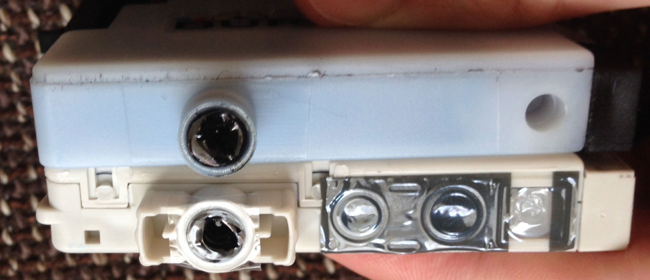

|    Сообщение #6 Отправлено 26 мая 2015 - 12:23   reDDevil
Просмотр сообщенияMikhail2623 сказал:
Или возможно ПЗК полностью не садятся на место, сравни их с оригинальными картриджами.
Да вроде всё очень похоже на оригинал - внутрь плёнка не заходит

|    Сообщение #7 Отправлено 26 мая 2015 - 12:27   Роман67

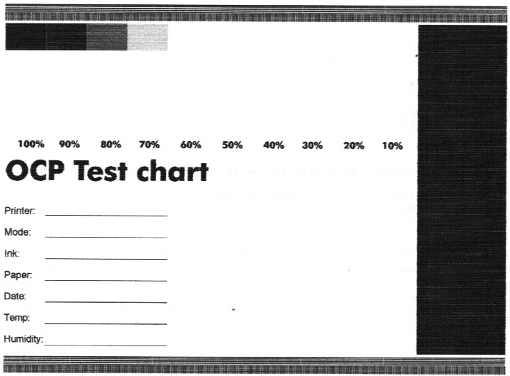

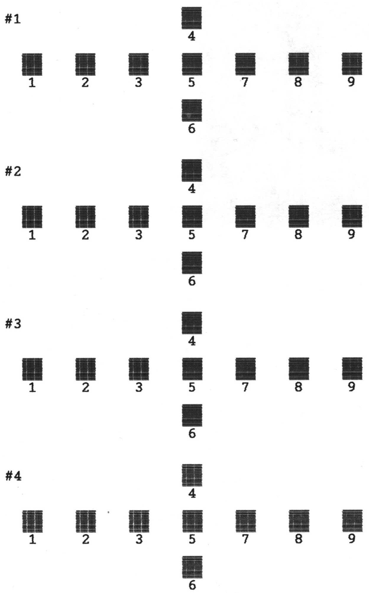

|    Сообщение #11 Отправлено 27 мая 2015 - 20:45   reDDevil
Ничего пока не стал дополнительно мыть. Принтер постоял двое суток с оригинальным картриджем в каретке. Вот результат дюз. Но при этом при слошной печати чёрный ведёт себя неадекватно. Какие могут быть рекомендации в данной ситуации?
Ещё один тест дюз с бОльшим разрешением

|    Сообщение #12 Отправлено 27 мая 2015 - 21:38   Mikhail2623
Всем привет!!
Ну первое: все дюзы живы - это плюс.
Второе косоструй и пыление - это минус, но лечится.
Просмотр сообщенияreDDevil сказал:
лично я начинаю с обрезки плёнки на пзк, которая торчит внутрь отверстия резинки, по наружке оставляю поясок 2мм иначе резинка вываливается :) и второе заливаю чернила и ММ 70/30 или 80/20 и нужно немного попечатать мелкий текст, я перестал пытаться решить проблемы за 1 день.
Включил, попечатал 5-10 листов А4 текста шрифтом №5, сделал тест дюз, посмотрел и на бутерброд, главное обязательно закрыть воздушные отвестия ПЗК, иначе через бутер за ночь чернила вытекают внутрь принтера.
Ну а когда всё более менее наладится можно перейти на печать сплошной заливкй проблемным цветом, там будет видно нормальная подача чернил или что то мешает.
Да, забыл добавить, на средней картинке на сполшной заливке справа белые полоски, это не пропуски дюз, это косоструй такую картинку даёт, дюза плюёт на место соседней дюзы и получается жирная печать с полосками. имхо.

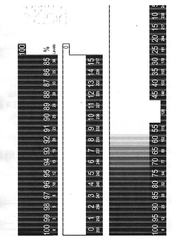

|    Сообщение #13 Отправлено 28 мая 2015 - 08:20   reDDevil
на чёрном мне сейчас нечего подрезать. эта картина присутствует при печати на оригинальном чёрном картридже :-\
Сразу после промывки оригинальный картридж печатал заливку идеально (см. вложение). Начал чудить после попытки использовать чернила DcTec в ПЗК

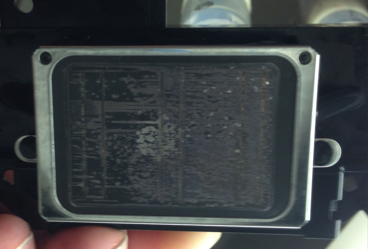

|    Сообщение #17 Отправлено 01 июня 2015 - 00:10   reDDevil
Отмочил головку в промывке. Промокнул мягкой тканью, взглянул на неё. К сожалению не знаю как должна она выглядеть, но состояние её поверхности вызвало у меня некоторые вопросы. Такая неоднородность это норма?

|    Сообщение #18 Отправлено 01 июня 2015 - 00:26   potroshitel
Нет, это просто кошмар. Разрушено гидрофобное покрытие. Очень странно, что это могло произойти на оригинальных чернилах.
|    Сообщение #19 Отправлено 01 июня 2015 - 00:39   reDDevil
Просмотр сообщенияpotroshitel сказал:
Странно, что на это не обратили моё внимание когда забирали принтер в сервис для промывки головы. Результатом работы послужил вполне неплохо отпечатанный тест. Да, до недавнего времени принтер простоял с сухими фирменными картриджами года 4 или 5. Саморазрушение со временем могло произойти? Дальнейшие попытки реанимации головы в плане косоструя бессмысленны?
