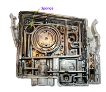

|    Сообщение #11 Отправлено 31 мая 2015 - 19:36   WWM
Просмотр сообщенияGT8 сказал:
Epson не использует губки
Epson использует нечто другое :biggrin:

|    Сообщение #15 Отправлено 31 мая 2015 - 23:01   combain
GT8, губка в картридже держит в себе чернила и выполняет роль резервуара для чернил .
Если её убрать и просто залить в картридж чернила - то всё выльется через дюзы наружу ...
GT8,
Посмотрите на ПЗК прозрачные)
Это потому , что это просто пластиковая форма со смежным воздушным отсеком .
В оригинальных картиджах epson используется специальный клапан регулировки подачи чернил и сложная система каналов .
