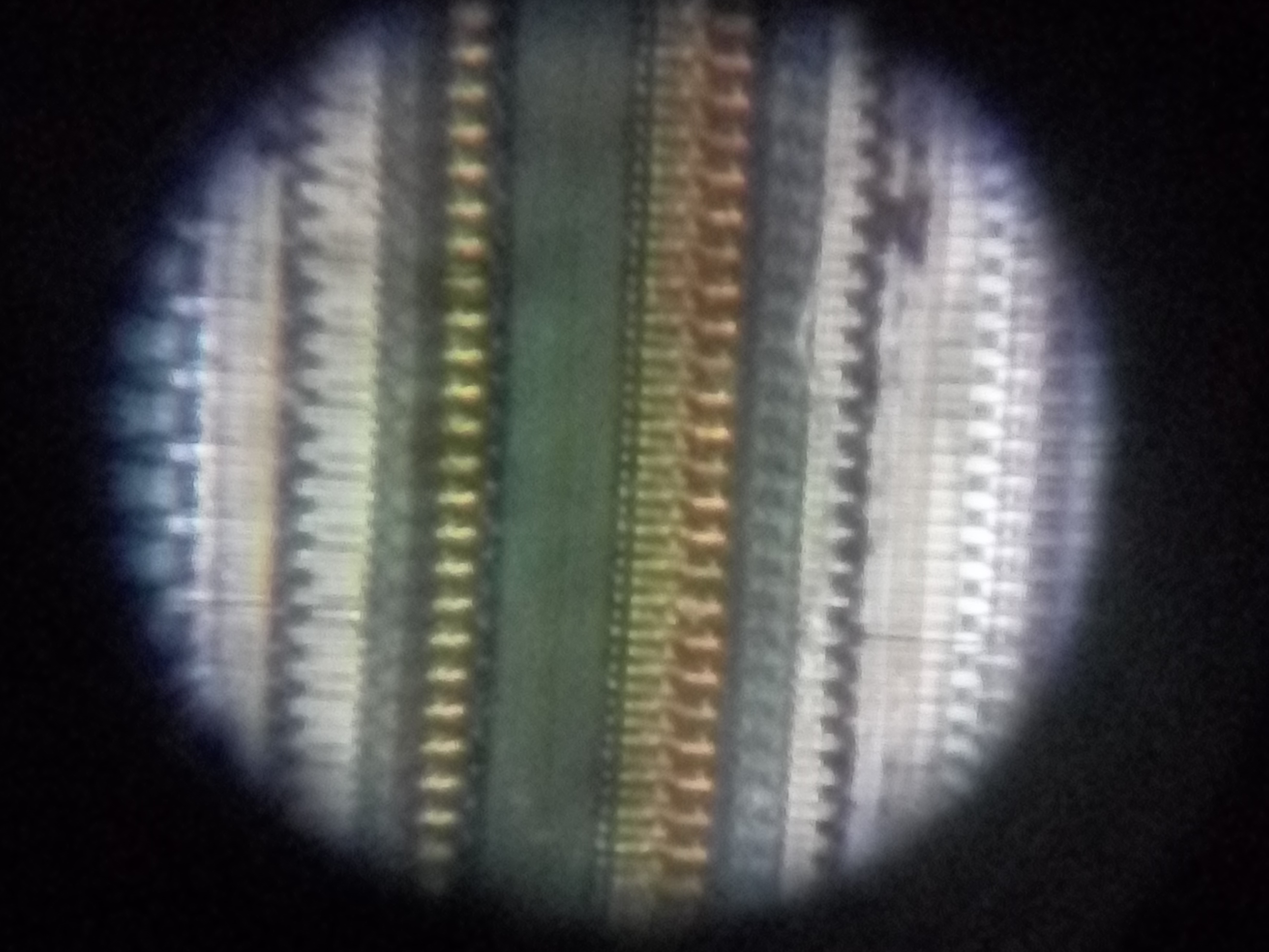

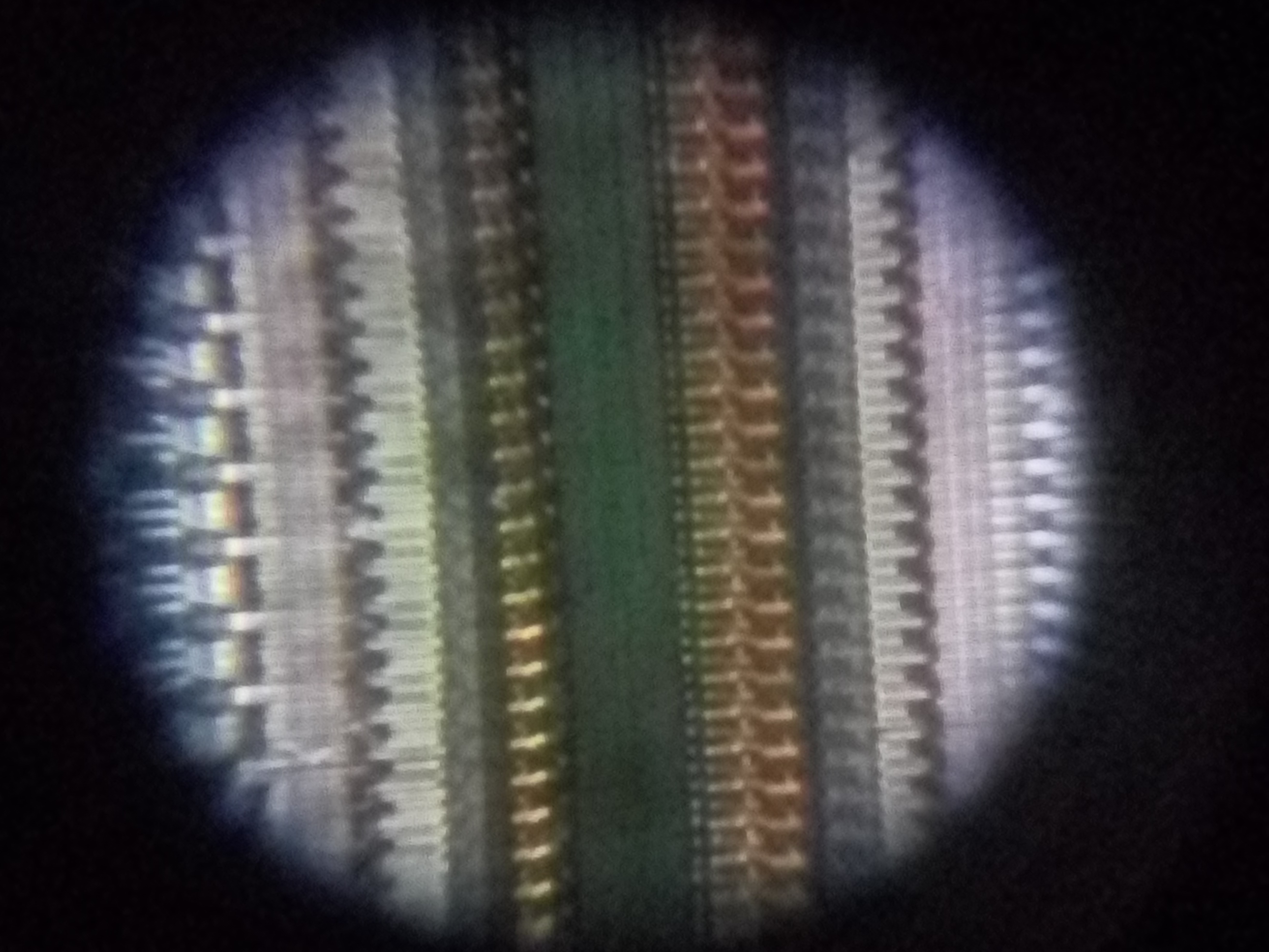

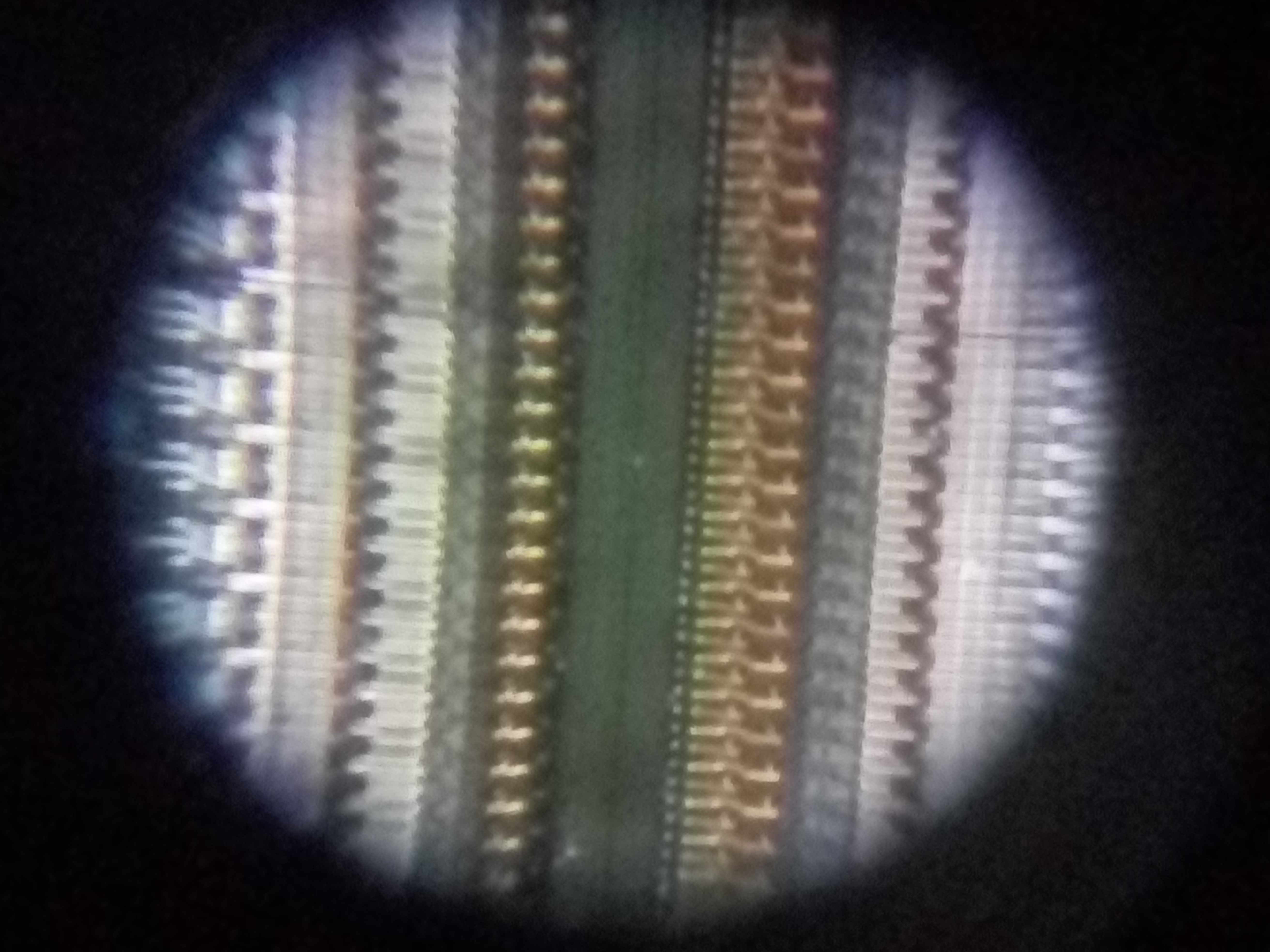

|    Сообщение #15 Отправлено 16 ноября 2016 - 09:27   Serg_KSV
:sorry: хи-хи :biggrin:
Ну да согласен, хи-хи. Я тоже хихикаю по этому поводу. Однако OCP действительно неплохие чернила.

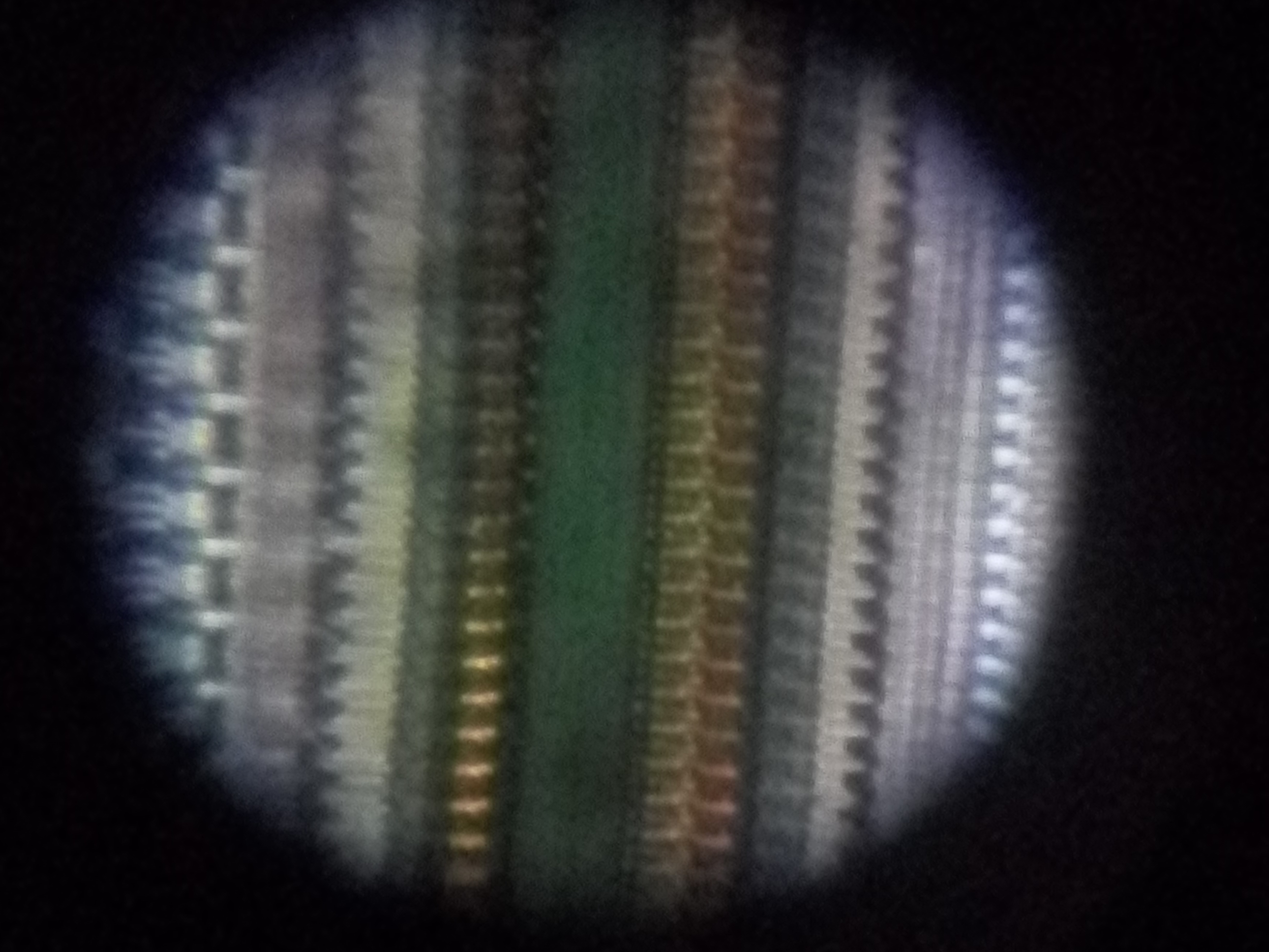

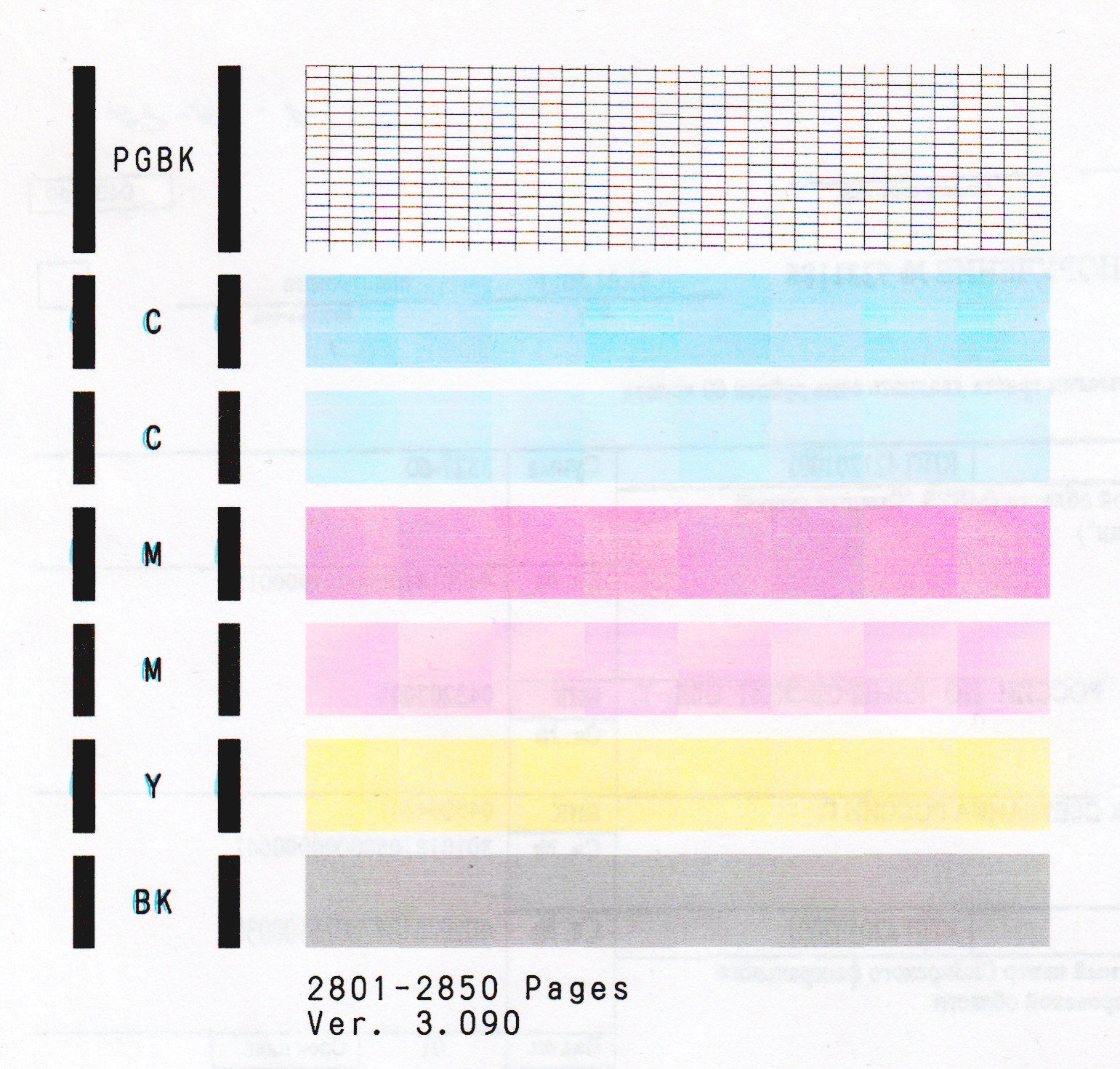

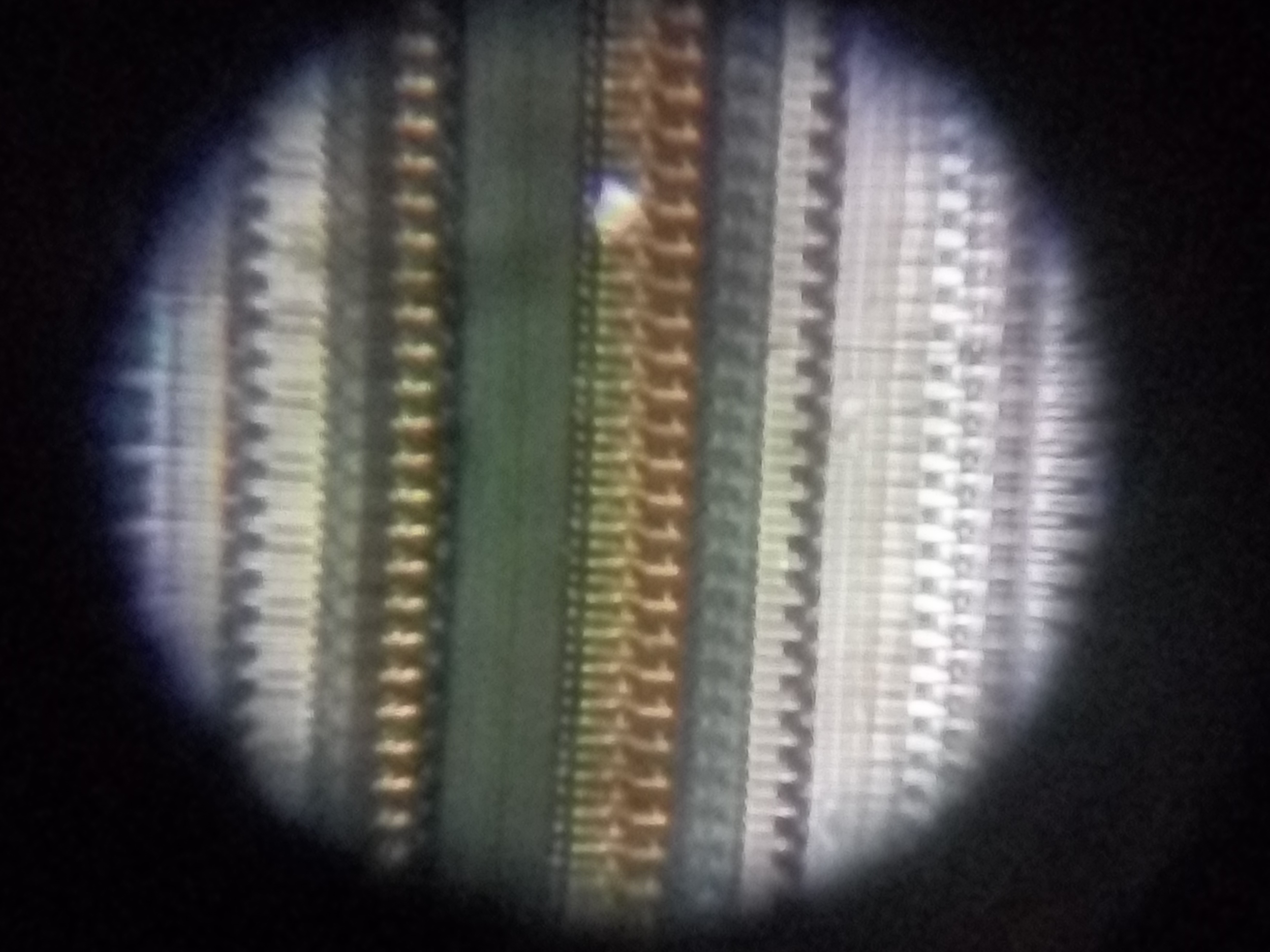

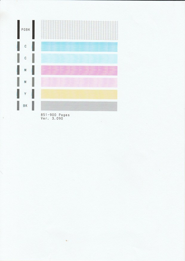

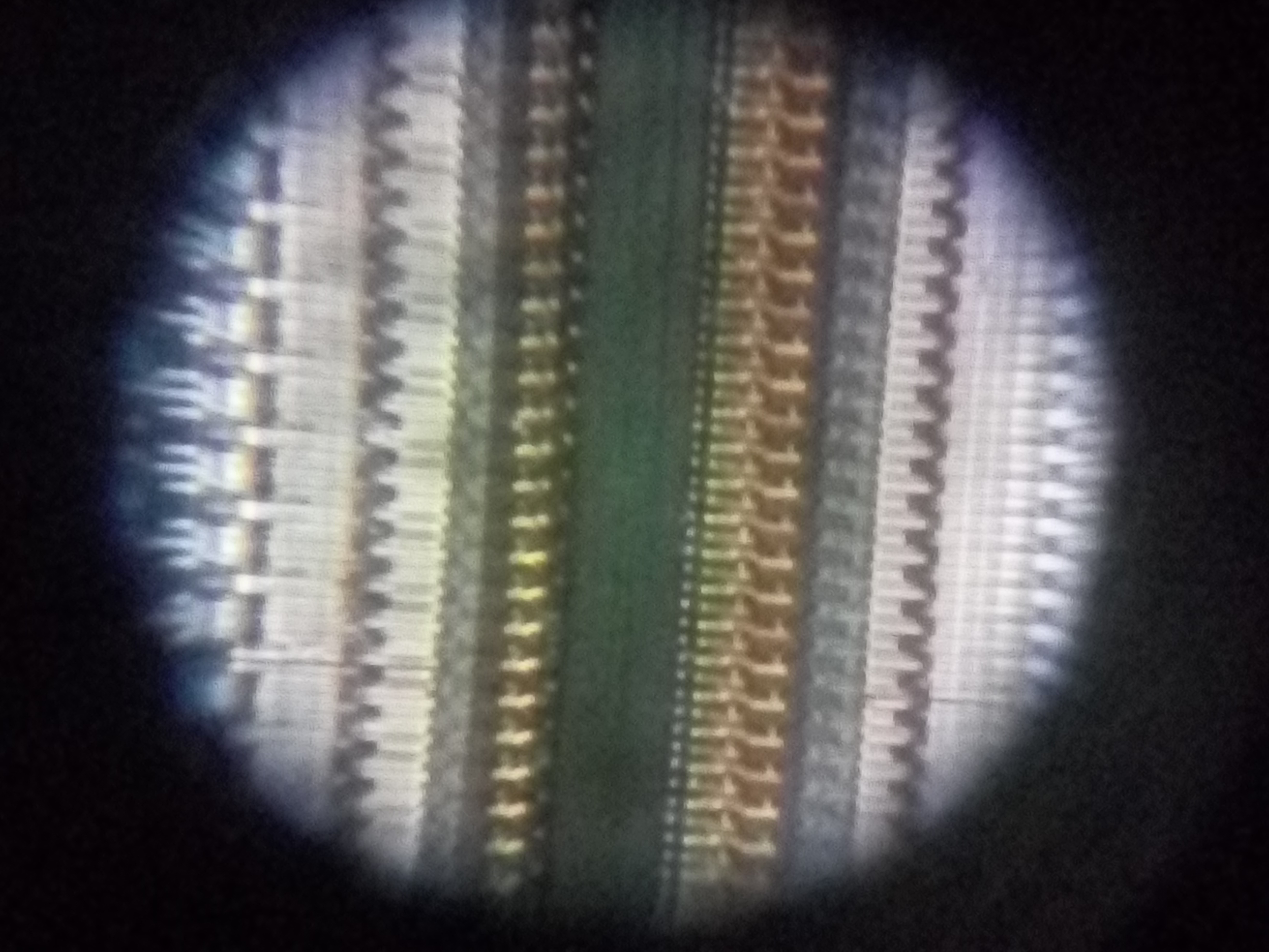

Гуру, подскажите пожалуйста, кривит циан (кривоструй), действительно ли дюзы погорели? Или стоит более агрессивными жидкостями пробовать отмачивать? Есть ли смысл? А то уже столько времени на эту голову угрохал, можно было 5 новых принтеров купить.
  • Прикрепленное изображение: P61116-094932.jpg

|    Сообщение #16 Отправлено 16 ноября 2016 - 09:34   WWM
Видно по сдвигу на буквах, что голова не калибрована.
И, если проблема только с цианом, возьмите другой циан. А то так можно мочить до бесконечности и так и не узнаете - чернила или ПГ виновата.
Если производитель что-то не доработал с чернилами, то это сразу видно по голубому цвету. Поэтому С умирает первым.
А головку Вы покупали как новую? Похоже, что она была (недо)восстановленная, а не новая.

|    Сообщение #18 Отправлено 16 ноября 2016 - 12:19   Serg_KSV
Об этом уже много раз писали и читали.
Ну я не читал, что в бумажке с чернилами написано, то и прочитал, насчет хи-хи понял сразу. Покупал в многочернил. Почти 2 года все было ок. Этим летом почти не печатали, а как начали учиться в сентябре, я не уследил - дети печатали без проверки и прочисток, возможно подожгли дюзы. Можно ли по снимкам дюз увидеть это? Калибровка - фигня. Калибровал первым делом. Дюзы сами работают, но кривоструят. На фото теста видно хорошо. Визуально видно некое искажение в центе полосы дюз, как раз в этом месте и косяки.
